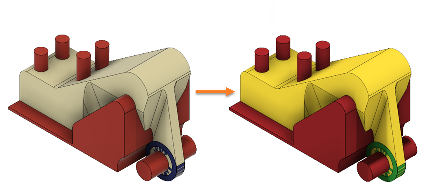

  1. Affectez une forme de départ au composant Forme d'origine.
    Remarque : la forme de départ est un type de géométrie que vous appliquez à un corps modifié en fonction des objectifs et des contraintes définis lors du processus de conception générative.
    1. Dans l’onglet Définir, cliquez sur Espace de conception > Forme de départ icône Forme de départ.

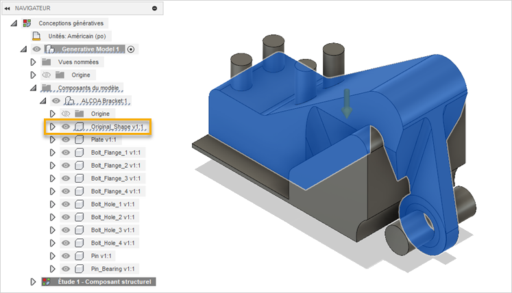

    2. Dans la zone de dessin, sélectionnez le corps mis en surbrillance en bleu comme illustré ci-dessous.
      navigateur - forme de départ
      Remarque : dans le navigateur, vous pouvez voir que le composant Original Shape est également mis en surbrillance.

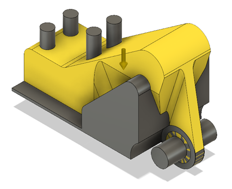

    3. Dans la boîte de dialogue Forme de départ, vérifiez que l’option Ajouter/Supprimer de la matière est sélectionnée, puis cliquez sur OK.
      Le corps s’affiche en jaune dans la zone de dessin.
      forme de départ - jaune

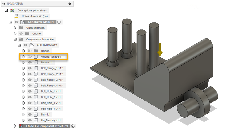

    5. Pour masquer la forme de départ dans la zone de dessin, cliquez sur icône Visibleà côté du composant Original Shape.
      navigateur - masquer la forme de départ

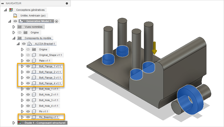

    2. Dans la zone de dessin, sélectionnez les corps mis en surbrillance en bleu, comme illustré ci-dessous.
      navigateur - géométrie conservée
      Remarque : dans le navigateur, vous pouvez voir que les composants Bolt Flange et Pin Bearing sont également mis en surbrillance.

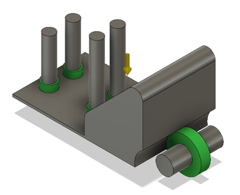

    3. Dans la boîte de dialogue Géométrie conservée, cliquez sur OK.
      Les corps s’affichent en vert dans la zone de dessin.
      géométrie conservée - vert

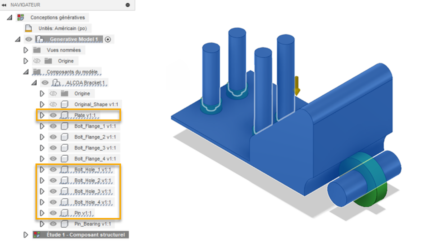

  3. Affectez une géométrie obstacle aux composants Plate, Bolt Hole et Pin.
    Remarque : la géométrie obstacle est un type de géométrie que vous appliquez à un corps que vous souhaitez exclure de la forme finale de votre conception.
    1. Dans l’onglet Définir, cliquez sur Espace de conception > Géométrie obstacle icône Géométrie obstacle.
      navigateur - géométrie obstacle
      Remarque : dans le navigateur, vous pouvez voir que les composants Plate, Bolt Hole et Pin sont également mis en surbrillance.

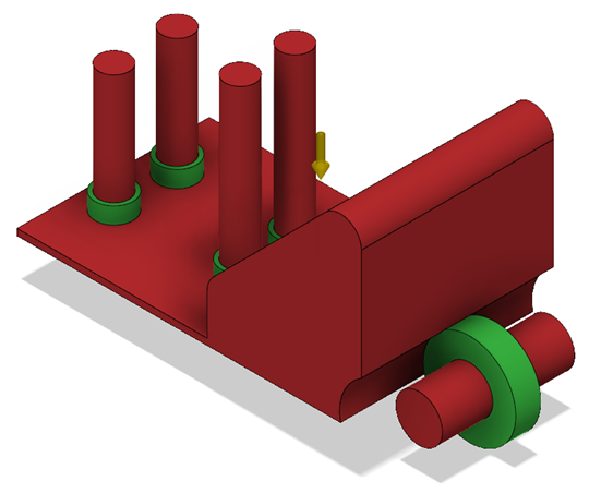

    3. Dans la boîte de dialogue Géométrie obstacle, cliquez sur OK.
      Les corps s’affichent en rouge dans la zone de dessin.
      géométrie obstacle - rouge
