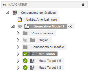

Vous pouvez essayer de créer plusieurs études en utilisant le modèle GE Bracket comme référence. Pour en savoir plus sur plusieurs études, consultez Utilisation de plusieurs études.
Voici les étapes à suivre :
- Ouvrez le fichier d’exemple GE Bracket dans le panneau de données : Generative Design Samples > Ready to Generate > Generate_GE Bracket.
- Clonez Étude 1 - Composant structurel.
- Dans le navigateur, cliquez avec le bouton droit de la souris sur Étude 1 – Composant structurel et choisissez Cloner l’étude dans le menu contextuel. Cette opération crée une étude avec les mêmes paramètres que l’étude d’origine.
- Répétez l’opération pour créer Étude 3 - Composant structurel.
- Modifiez les objectifs de la masse minimale à la rigidité maximale.
- Pour Étude 2 - Composant structurel, spécifiez les objectifs sur Rigidité maximale, avec une masse cible de 1,5 lb.
- Pour Étude 3 - Composant structurel, spécifiez les objectifs sur Rigidité maximale, avec une masse cible de 1,8 lb.
- Renommez les études.
- Renommez l’Étude 1 - Composant structurel en Réduire la masse.
- Renommez l’Étude 2 - Composant structurel en Masse cible 1,5.
- Renommez l’Étude 3 - Composant structurel en Masse cible 1,8.
- Générez des résultats pour les nouvelles études.
