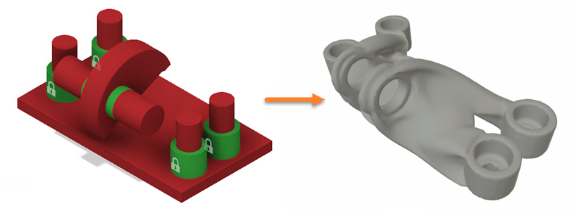

Avant la conception générative (à gauche) et exemple final de la conception générative (à droite).
