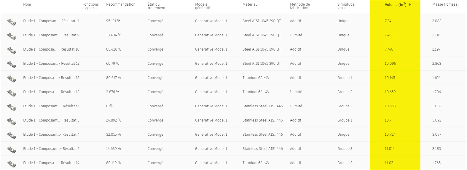

  1. Définissez la plage de volumes sur 9.000 et effectuez un tri par volume dans la vue Table.
    1. Dans l’onglet Explorer, cliquez sur Affichage > Affichage sous forme de tableau icône Affichage sous forme de tableau.
    2. Pour afficher uniquement les résultats dans le nouvel intervalle, sur la gauche, dans la zone Filtres de résultats, sous Plages d’objectifs, dans le curseur Volume (in^3), faites glisser l’extrémité droite sur 9,000 ou aussi près de 9,000 que possible.
      définir la masse sur 3,000
    3. Pour trier les résultats par volume, dans le tableau, cliquez sur l’en-tête de colonne Volume (in^3).
      trier le tableau par masse

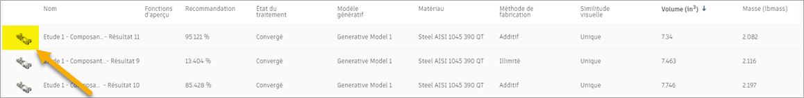

  2. Ouvrez le premier résultat dans la vue de résultat pour en examiner les détails.
    1. Pour ouvrir un résultat dans la vue de résultat, sur la première ligne, cliquez sur la miniature.
      icône Miniature
    2. Examinez le résultat à l’aide des outils de la barre d’outils de la vue de résultat.
    3. Pour revenir à l’affichage sous forme de tableau, sous l’onglet Vue du résultat, cliquez sur Terminer la vue de résultat > Terminer la vue de résultat icône Terminer l’exploration.

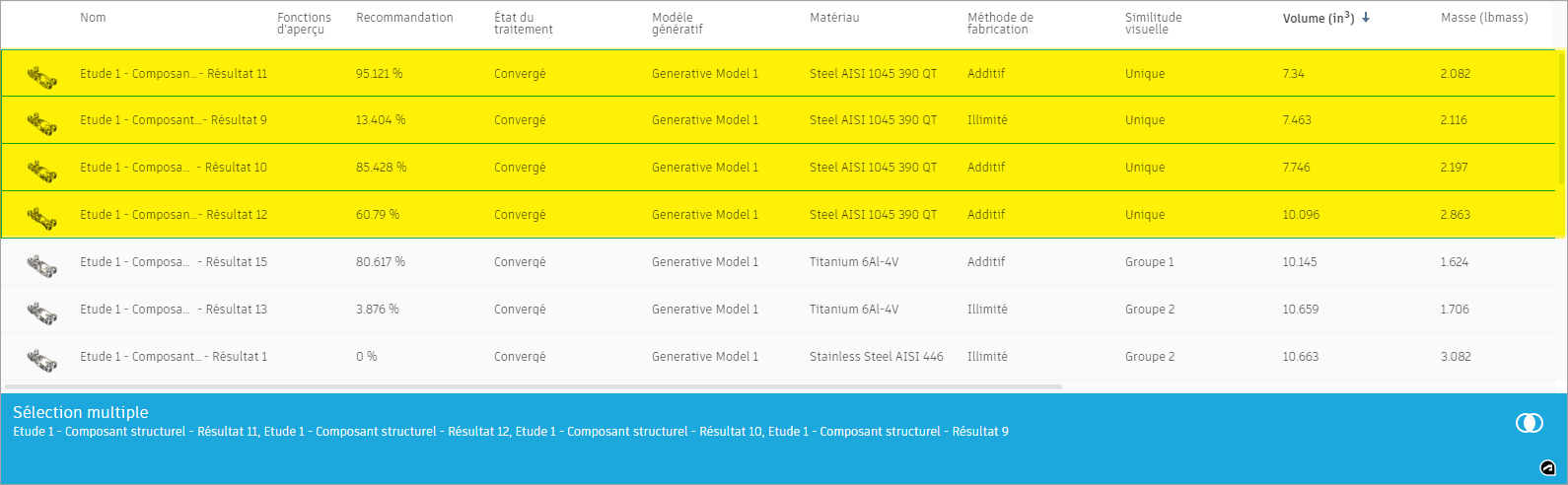

  3. Comparez les résultats des quatre premières lignes.
    1. Pour sélectionner plusieurs résultats, maintenez la touche Maj enfoncée et cliquez sur chacune des quatre premières lignes, comme illustré ci-dessous.
      sélection des quatre premières lignes
    2. Pour ouvrir les résultats sélectionnés dans la vue Comparaison, dans la partie inférieure, dans la carte Sélection multiple, cliquez sur l’icône Comparer icône Comparer.
    3. Comparez les résultats à l’aide des outils de la barre d’outils Vue du résultat.
    4. Pour revenir à l’affichage sous forme de tableau, sous l’onglet Vue du résultat, cliquez sur Terminer la vue de résultat > Terminer la vue de résultat icône Terminer l’exploration.
