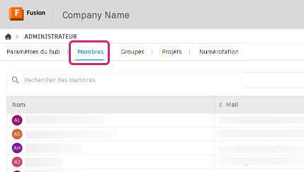

  1. Ouvrez le client Web Fusion.
  2. Cliquez sur votre image de profil dans le coin supérieur droit, puis sélectionnez Administrateur.
    Option du menu Administrateur mise en évidence dans le menu déroulant du profil
  3. Ouvrez l’onglet Membres.
    Onglet Membres et groupes
  4. Dans la colonne État, vérifiez si les membres invités récemment ont accepté leurs invitations et peuvent se voir attribuer des licences :
    • En attente : les membres n’ont pas encore accepté leur invitation.
    • Actif : les membres ont accepté leur invitation, rejoint le hub et peuvent maintenant se voir attribuer une licence.

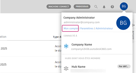

Attribuer des licences aux membres
  2. Cliquez sur votre image de profil dans le coin supérieur droit de la page et sélectionnez Mon compte, ou accédez à manage.autodesk.com.
    Mon compte

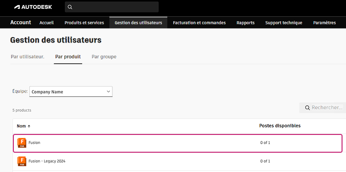

  3. Dans la gestion des comptes Autodesk Account, accédez à Gestion des utilisateurs > Par produit.
    gestion des utilisateurs
  4. Cliquez sur Fusion.
    Fusion dans l’interface de gestion des utilisateurs
    Cette liste indique le nombre de licences (postes) disponibles, le nombre total de licences et, sous Utilisateurs affectés, les utilisateurs auxquels des licences ont été attribuées jusqu’à présent (le cas échéant).
