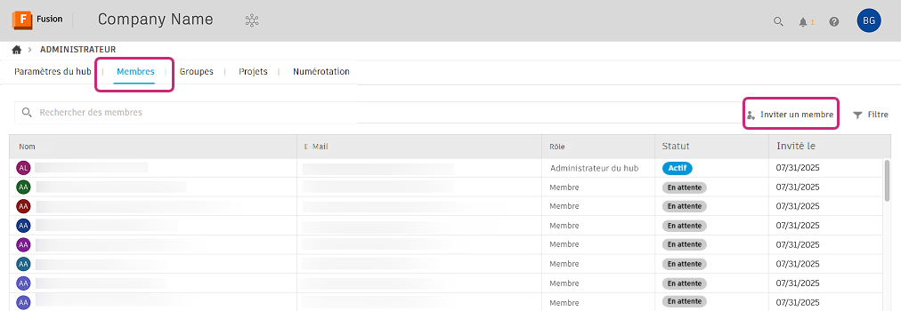

  1. Dans Fusion, en haut à gauche de la fenêtre, vérifiez que vous travaillez dans le bon hub.
    Vérification du nom du hub
  2. Cliquez sur Inviter des membres.
  3. Entrez les adresses e-mail des personnes que vous souhaitez inviter.
  4. Cliquez sur Inviter pour envoyer les invitations.
  5. Facultatif : Pour définir des rôles de projet pour les membres invités, reportez-vous à la section Modifier ou supprimer le rôle d’un membre du projet.
