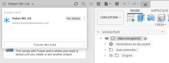

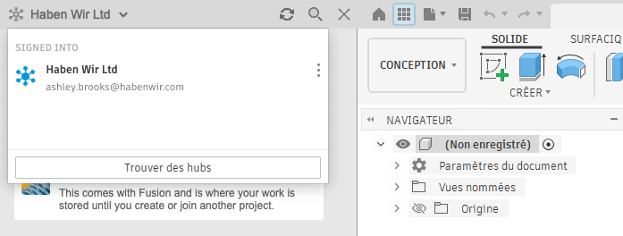

    Si ce n’est pas votre cas, cliquez sur le sélecteur de hub Icône du sélecteur et sélectionnez Trouver des hubs.
    commutateur
