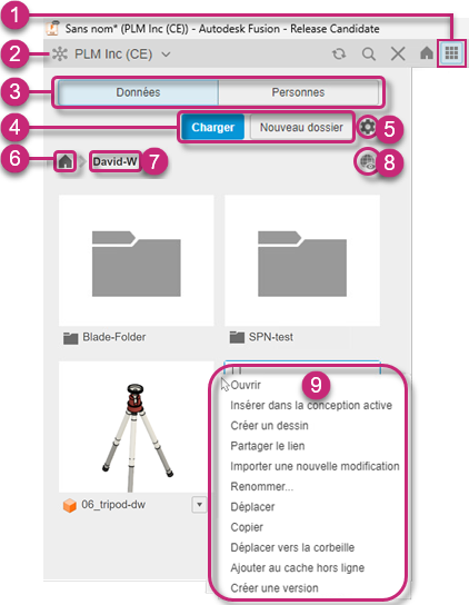

Contrôles du panneau de données
présentation de l’interface utilisateur du panneau de données
  1. Afficher ou masquer le panneau de données : permet d’afficher ou de masquer le panneau de données.
  2. Hub actuel : hub Fusion actuel dans lequel vous travaillez.
    Remarque : le nom du hub s’affiche en haut du panneau de données. Recherchez cette icône Modification collaborative en regard du nom du hub pour vérifier que la modification collaborative y est activée.
  3. Données ou Personnes : permet de basculer entre les vues Données ou Personnes.
  4. Charger ou Nouveau dossier : chargez un fichier à partir de votre appareil local ou créez un dossier dans le projet en cours.
  5. Paramètres : personnalisez et triez la vue du panneau de données. Par exemple, affichez les données dans une grille ou triez-les par nom.
  6. Revenir à la liste des projets : revenez à la liste des projets, des bibliothèques et des exemples.
  7. Projet en cours : nom du projet ou de la bibliothèque dans lequel vous travaillez actuellement.
  8. Ouvrir sur le Web : ouvrez le projet ou la bibliothèque en cours dans le client Web Fusion.
  9. Menu contextuel : cliquez avec le bouton droit de la souris pour accéder aux commandes d’un projet ou d’un dossier précis.
