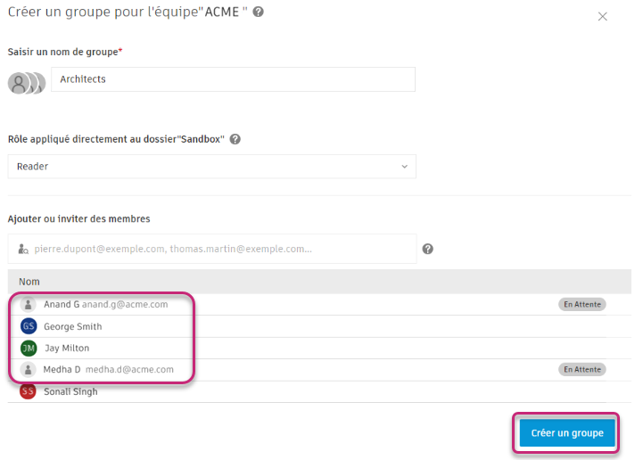

Créer un groupe

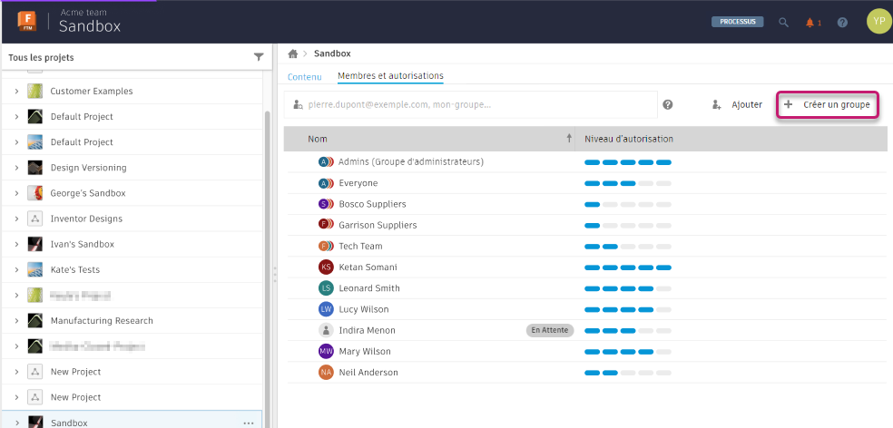

  1. Ouvrez le client Web Fusion.
  2. Dans un projet de niveau dossier, accédez au dossier dans lequel vous souhaitez créer le groupe.
  3. Cliquez sur l’onglet Membres et autorisations.
  4. Cliquez sur Créer un groupe.
    créer un groupe

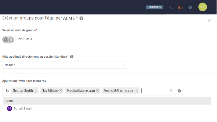

  5. Spécifiez un nom unique pour le groupe.
  6. Sélectionnez un rôle à attribuer à tous les individus du groupe.
    Tous les membres du groupe auront ce rôle. Toutefois, une personne peut obtenir des autorisations plus élevées, si elles existent, à partir d’un dossier parent ou d’un groupe existant dans le même dossier.
  7. Dans la zone Ajouter ou inviter des membres, tapez le nom des personnes que vous souhaitez inviter dans le groupe.
    invités
    Vous pouvez entrer plusieurs noms. Si les noms correspondent aux membres du hub, Fusion les détecte et remplit la zone en conséquence.
    Vous pouvez entrer les adresses e-mail de personnes qui ne font pas déjà partie du hub. Les invitations seront envoyées à ces adresses.
  8. Cliquez sur Ajouter ou appuyez sur Entrée pour ajouter des noms à une liste de personnes invitées.
    liste des invités

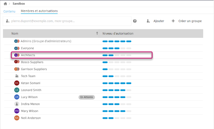

  9. Cliquez sur Créer un groupe pour envoyer les invitations et créer le groupe.
    Le nouveau groupe est ajouté à la liste des membres triés par ordre alphabétique.
    liste
    Selon le nombre d’invités et la charge du serveur, le temps de réception des invitations peut varier.

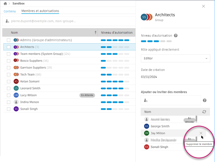

Supprimer un utilisateur d’un groupe
  1. Dans le client Web Fusion, sous Membres et autorisations, cliquez sur le groupe à modifier.
    Le volet Focus s’ouvre sur la droite.
    supprimer membre
  1. Placez le pointeur sur le nom de la personne que vous souhaitez supprimer du groupe, puis cliquez sur Supprimer (X).

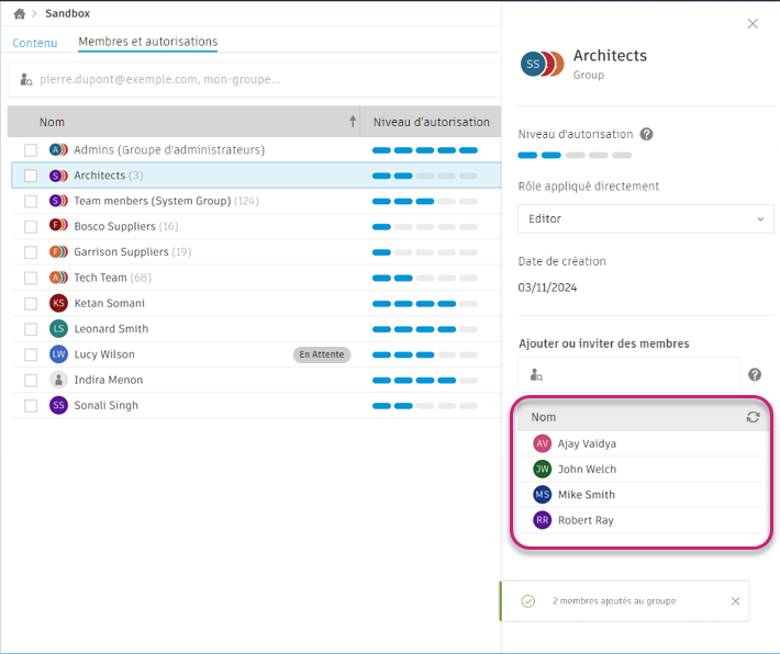

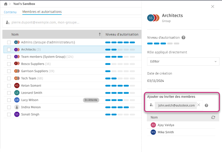

Ajouter des membres à un groupe existant
    ajouter des membres
  1. Dans la zone Ajouter ou inviter des membres, tapez les noms des personnes que vous souhaitez inviter dans le groupe.
  2. Cliquez sur Ajouter ou appuyez sur Entrée pour envoyer les invitations.
    Les noms sont ajoutés à la liste située sous la zone Ajouter ou inviter des membres.
    noms ajoutés

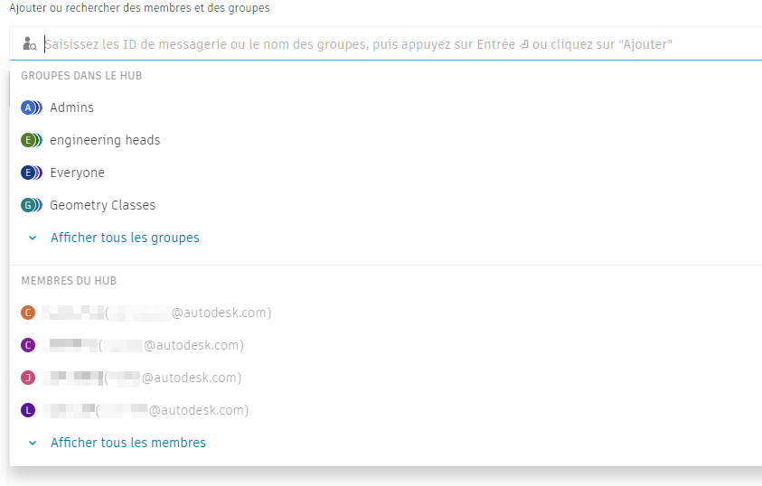

Affichage de tous les groupes d’un hub
  1. Cliquez dans la zone Ajouter ou inviter des membres.
    Une liste déroulante des groupes et des membres du hub s’ouvre :
    Groupes et membres
  2. Si nécessaire, cliquez sur Afficher tous les groupes pour développer la liste.
