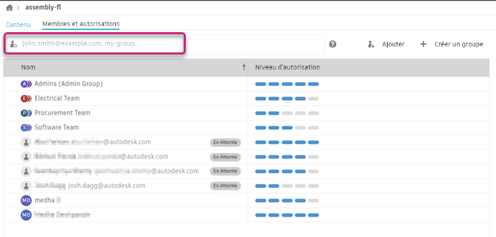

    ajouter

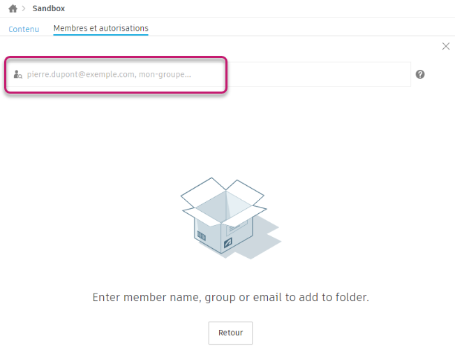

  3. Entrez les noms, les adresses e-mail ou les groupes de personnes que vous souhaitez inviter, séparés par des virgules.
    Inviter
    Vous pouvez entrer plusieurs noms. Si les noms correspondent aux membres du hub, Fusion les détecte et remplit la zone en conséquence.
    Vous pouvez entrer les adresses e-mail de personnes qui ne font pas déjà partie du hub. Les invitations seront envoyées à ces adresses.
  4. Cliquez sur Ajouter ou appuyez sur Entrée pour créer une liste de personnes invitées.

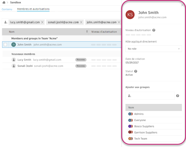

  5. Cliquez sur un nom dans la liste pour ouvrir le panneau Focus sur la droite.
    panneau Focus
  6. Sous Rôle appliqué directement, sélectionnez le niveau d’autorisation du nouveau membre.
    Pour en savoir plus sur le fonctionnement des niveaux d’autorisation et de sécurité, reportez-vous à la rubrique Projets.
  7. Facultatif : s’il s’agit d’une personne, sous Ajouter aux groupes, sélectionnez un groupe auquel ajouter la personne.
    Pour en savoir plus sur les groupes, reportez-vous à la rubrique Utilisation des groupes dans les dossiers de projet.
  8. Répétez les deux étapes précédentes pour les autres noms de la liste.
    Conseil : vous pouvez sélectionner plusieurs noms dans la liste et leur attribuer le même niveau d’autorisation simultanément dans le panneau Focus.

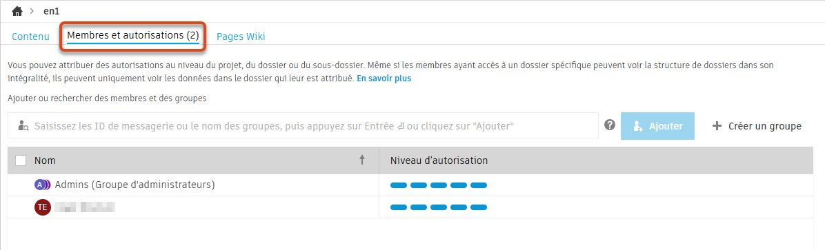

  3. Cliquez sur l’onglet Membres et autorisations.

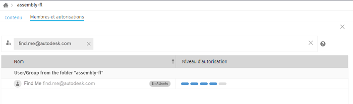

  3. Tapez le nom de la personne ou du groupe que vous recherchez dans la zone de recherche.
    zone de recherche
    Si le nom correspond à un membre du hub, Fusion le détecte et remplit la zone en conséquence.
  4. Appuyez sur Entrée pour afficher les résultats, qui incluent le nom du membre et son niveau d’autorisation.
