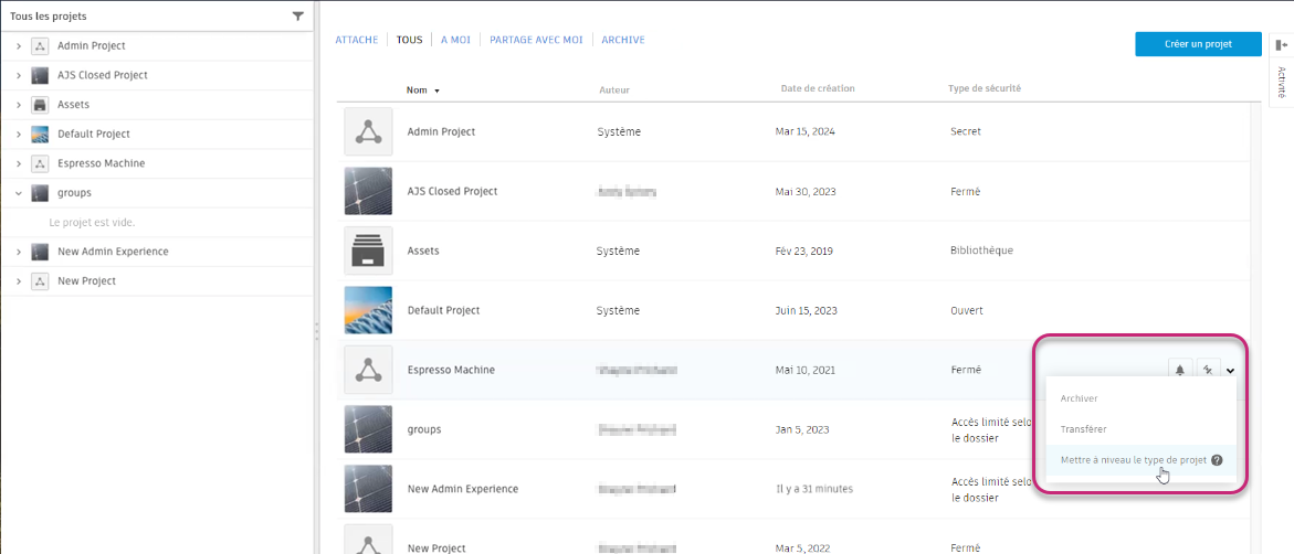

Dans la page Projets le client Web Fusion, placez le curseur sur la ligne du projet à mettre à niveau.
Cliquez sur la flèche de la liste déroulante et sélectionnez Mettre à niveau le type de projet.
Dans la boîte de dialogue Mettre à niveau le type de projet qui s’ouvre, cliquez sur Démarrer la mise à niveau.
La mise à niveau peut prendre quelques minutes, selon la taille du projet. Vous pouvez vérifier la progression sous État de la tâche .
