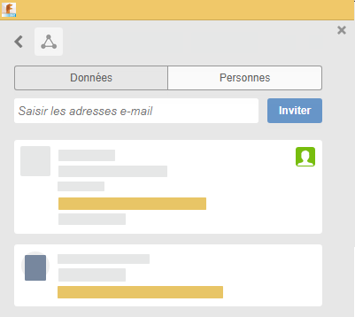

  1. Pour inviter des utilisateurs à participer à un projet hérité, dans la partie supérieure du panneau de données, cliquez sur l’onglet Personnes.
    onglets données et personnes
  2. Entrez l’adresse e-mail de l’utilisateur de Fusion auquel vous souhaitez octroyer l’accès au projet. Une fois ajouté, l’utilisateur reçoit un e-mail l’informant de son ajout.
  3. Cliquez sur Inviter.
La liste des utilisateurs invités à un projet hérité s’affiche dans le panneau de données. Le modérateur du projet hérité (à savoir, l’utilisateur qui l’a créé) est signalé par une étoile verte Icône Modérateur et le libellé « Modérateur ».
liste d’invitations

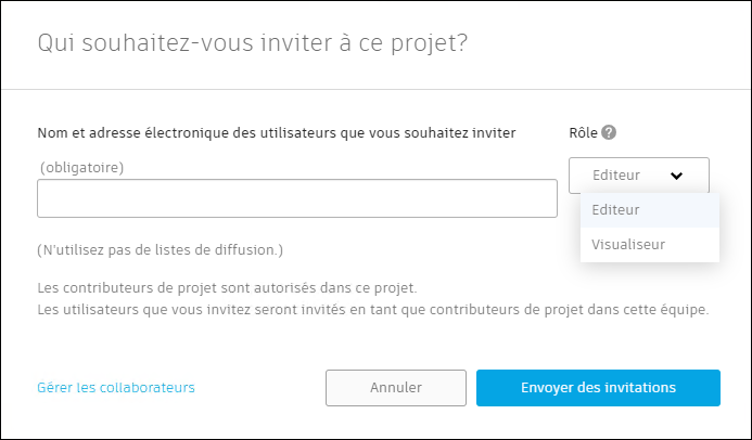

  4. Entrez la ou les adresses e-mail.
  5. Sélectionnez le rôle du ou des utilisateurs invités.
  6. Cliquez sur Envoyer des invitations.
Invitation à adhérer à un projet
Remarque : pour inviter plusieurs utilisateurs à la fois avec le même rôle, appuyez sur Entrée après avoir entré chaque adresse e-mail, ou séparez les adresses e-mail par des virgules.
L’utilisateur invité reçoit un e-mail d’invitation à accepter. S’il accepte l’invitation, le projet s’affiche dans son panneau de données, dans Fusion.

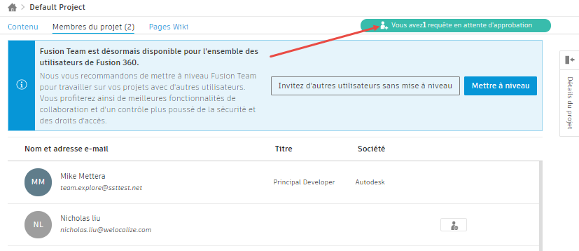

Dans la zone Membres du projet hérité :
  1. Ouvrez le projet hérité.
  2. Dans la zone Membres du projet, cliquez sur la notification d’approbation en attente.
    Gérer une demande d’adhésion
  3. Cliquez sur Demandes d’adhésion.
  4. Cliquez sur Approuver ou Refuser.
