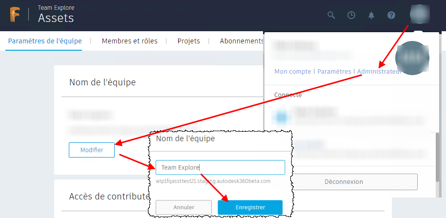

Accéder aux paramètres du hub
  1. Accédez au hub à l’aide de le client Web Fusion.
  2. Cliquez sur votre profil Glyphe utilisateur dans le coin supérieur droit de la page.
  3. Cliquez sur Admin.
  4. Cliquez sur l’onglet Paramètres du hub.
Modifier le nom du hub
  1. Dans la section Nom du hub de l’onglet Paramètres du hub, cliquez sur Modifier.
  2. Saisissez le nouveau nom.
  3. Cliquez sur Enregistrer.
    Modification du nom du hub

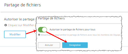

Activer ou désactiver le partage de fichiers
Vous pouvez autoriser les membres du hub à partager des liens vers des conceptions.
  1. Dans la section Partager des fichiers de l’onglet Paramètres de l’équipe, cliquez sur Modifier.
  2. Activez ou désactivez l’option selon vos besoins.
Lorsque le partage de fichiers est désactivé, les liens vers les fichiers précédemment partagés sont désactivés jusqu’à ce que le partage de fichiers soit à nouveau activé. Cela s’applique à tous ceux qui tentent d’ouvrir les liens, y compris les membres du hub.

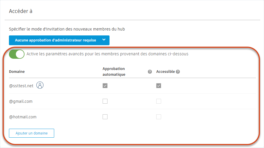

Modifier les paramètres d’invitation
Dans la section Accès de l’onglet Paramètres du hub, contrôlez ce qui se passe lorsque de nouveaux membres du hub sont invités.
accès au domaine
Les options sont notamment :
Sous Active les paramètres avancés pour les membres provenant des domaines ci-dessous, contrôlez comment accepter l’appartenance au hub à partir de domaines spécifiques.
accès au domaine
Pour chaque domaine, les comportements suivants peuvent être activés :
