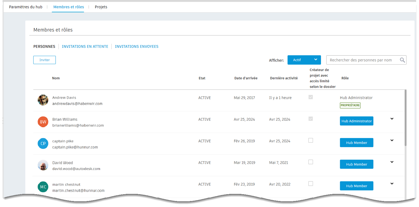

Inviter des personnes à rejoindre un hub
  1. Sous l’onglet Membres et rôles, cliquez sur Inviter.
  2. Saisissez les adresses e-mail des utilisateurs que vous souhaitez inviter,
    en les séparant par une virgule.
  3. Cliquez sur Inviter pour envoyer les invitations.
Les utilisateurs invités recevront un e-mail les invitant à rejoindre le hub. Les invitations sont affichées dans Invitations envoyées avec l’état Préapprouvé. Sur cette page, vous pouvez retirer ou renvoyer des invitations.

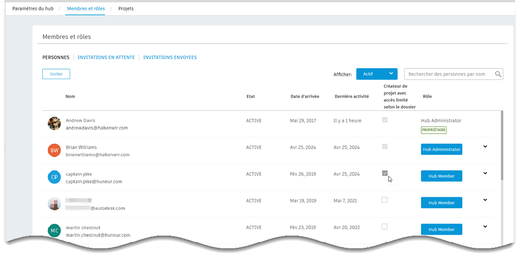

Activer la création de projets
Par défaut, lorsque des personnes acceptent vos invitations et rejoignent votre hub, elles ne sont pas autorisées à créer des projets. Activez la création de projets en procédant comme suit.

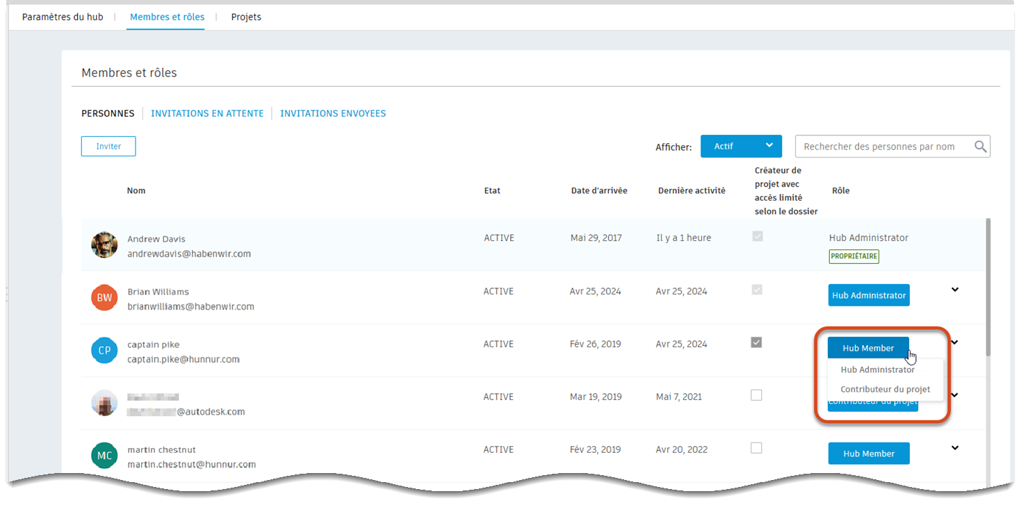

Modifier le rôle d’un membre du hub
  1. Sous l’onglet Membres et rôles, dans la colonne Rôle, cliquez sur le bouton de rôle de l’utilisateur que vous souhaitez modifier.
    rôle du hub
  2. Sélectionnez le nouveau rôle.
    Les administrateurs du hub peuvent modifier le rôle de tout membre de leur hub de plusieurs manières :
    Rôle Peut être changé en :
    Contributeur du projet membre d'équipe administrateur d’équipe
    Contributeur du projet (Non applicable) Oui Non
    membre d'équipe Oui (Non applicable) Oui
    administrateur d’équipe Non Oui (Non applicable)

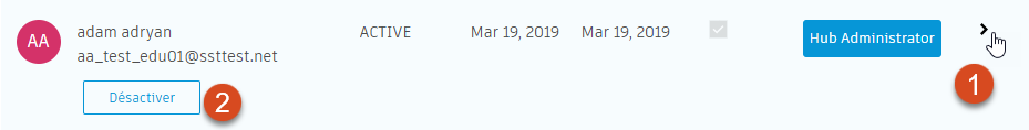

Modifier l’état d’un membre du hub
Les administrateurs du hub peuvent activer et désactiver tout membre du hub.
  1. Sous l’onglet Membres et rôles, développez la ligne du membre à modifier.
    rôle du membre
  2. Cliquez sur Désactiver ou Activer.
Lorsque vous activez un membre, il retrouve le rôle qu’il avait avant d’être désactivé. L’accès aux projets s’effectue comme auparavant.
