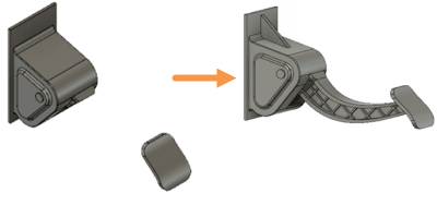

Modèle d’accélérateur et fonctions ajoutées
Modèle initial d’accélérateur (à gauche) et modèle avec des fonctions (à droite)

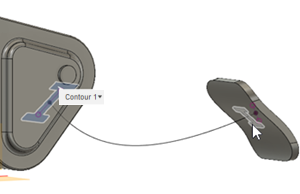

    3. Dans la boîte de dialogue Lissage, vérifiez que l’option Sélectionner associée aux contours est active, puis cliquez sur la face en forme de I située à la base de la pédale.
      Grand contour de lissage de l’accélérateur

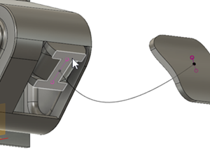

    4. Faites pivoter le modèle de manière à voir la partie inférieure du corps du support du pied et cliquez sur la face en forme de I.
      Remarque : bien que la forme de ces deux faces soit la même, les cotes sont différentes. L’outil Lissage crée une fonction avec une transition lisse d’une cote à l’autre.
      Petit contour de lissage de l’accélérateur

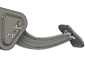

    5. Dans la boîte de dialogue Lissage, cliquez sur le trait d’axe associé au type de guidage pour l’activer, puis sélectionnez l’esquisse Trait d’axe de lissage dans la zone de dessin.
      Remarque : l’outil Lissage crée la fonction dès que vous sélectionnez l’esquisse dans la zone de dessin.
      Fonction de lissage de l’accélérateur

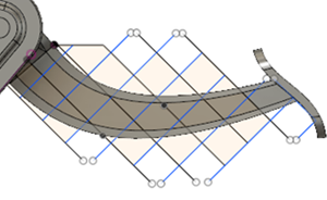

  5. Créez une fonction Âme d’une épaisseur de 2 mm pour prendre en charge la nouvelle fonction de lissage, à l’aide des 11 lignes d’esquisse qui coupent le lissage.
    1. Dans le navigateur, dans le dossier Esquisses, cliquez sur l’œil de visibilité icône de visibilité désactivée associé à Âme pour rendre visible l’esquisse Âme.
      Esquisse de l’âme de l’accélérateur
    2. Cliquez sur Conception > Solide > Créer > Âme Icône d’âme pour activer l’outil Âme.

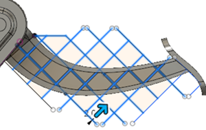

    3. Sur le modèle dans la zone de dessin, cliquez sur les 11 lignes d’esquisse qui coupent le lissage pour les sélectionner.
      Remarque : les arêtes d’esquisse ne doivent pas nécessairement coïncider avec les arêtes de la fonction.
      Courbes de sélection des âmes de l’accélérateur

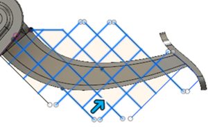

    4. Définissez l’épaisseur sur 2 mm pour afficher un aperçu de l’âme.
      Conseil : lorsque l’épaisseur est différente de zéro, les courbes peuvent uniquement être sélectionnées lorsque vous maintenez la touche Ctrl (Windows) ou Command (MacOS) enfoncée.

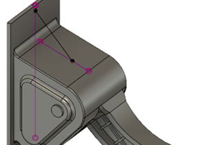

  6. Créez une nervure pour soutenir la base de la pédale, d’une épaisseur de 7,5 mm, qui se prolonge sur les deux surfaces auxquelles l’esquisse Nervure est associée.
    1. Dans le dossier Esquisses, rendez l’esquisse Nervure visible.
      Esquisse de nervure d’accélérateur

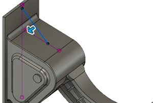

    2. Cliquez sur Conception > Solide > Créer > Nervure icône de nervure pour activer l’outil Nervure.
    3. Cliquez sur la ligne d’esquisse qui forme un angle pour la sélectionner en tant que courbe.
      Sélectionner l’esquisse de nervure de l’accélérateur

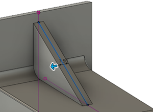

    4. Définissez la valeur d’épaisseur sur 7,5 mm pour afficher un aperçu de la nervure.
      Fonction de nervure de l’accélérateur
