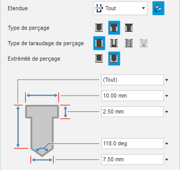

  2. Créez 4 perçages lamés qui traversent le montage à l’aide des quatre points des coins de l’esquisse de la fonction de perçage. Définissez le diamètre sur 7,5 mm, l’angle sur 118 degrés, la profondeur de lamage sur 2,5 mm et le diamètre de lamage sur 10 mm.
    1. Dans le navigateur, développez le dossier Esquisses, puis cliquez sur l’icône de visibilité icône de visibilité désactivée associée à la fonction de perçage pour que l’esquisse de la fonction de perçage soit visible.
      Esquisse de fonction de perçage du montage
      Remarque : l’esquisse de la fonction de perçage s’affiche sur la face inférieure du montage.
    2. Cliquez sur Conception > Solide > Créer > Perçage Icône de perçage pour activer l’outil Perçage.
    3. Sélectionnez les coins de l’esquisse comme points d’esquisse pour les perçages.
      4 points d’esquisse de perçage
    4. Dans la boîte de dialogue Perçage, définissez la valeur de l’option Étendue sur Tout et celle de l’option Type de perçage sur Lamage, puis faites correspondre les cotes du perçage à celles de l’image :
      Boîte de dialogue Perçage du montage
    5. Vérifiez que l’outil de perçage est orientée dans la bonne direction, puis cliquez sur Inverser la direction Icône inverser la direction pour la corriger, le cas échéant.
    6. Cliquez sur OK pour appliquer les effets de l’outil et fermer la boîte de dialogue Perçage.

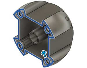

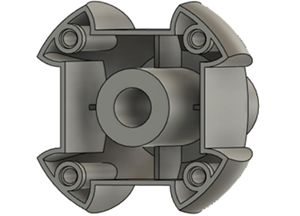

  3. Appliquez une coque de type Intérieur à la face inférieure du modèle, avec une valeur d’épaisseur de 2,5 mm.
    1. Cliquez sur Conception > Solide > Modifier > Coque Icône de coque pour activer l’outil Coque.

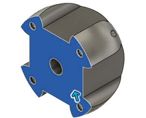

    2. Faites pivoter le modèle pour voir le dessous, puis cliquez sur la face inférieure du corps pour la sélectionner comme face/corps à supprimer.
      Face de montage
    3. Saisissez 2,5 pour définir la valeur d’épaisseur interne sur 2,5 mm.
      Fonction de coque de montage
    4. Cliquez sur OK pour terminer l’opération et fermer la boîte de dialogue Coque.

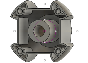

  4. Activez la visibilité de l’esquisse d’âme.
    1. Faites glisser le marqueur jusqu’à la fin du plan de montage chronologique pour inclure toutes les fonctions du modèle.
      Plan de montage chronologique du montage
    2. Dans le navigateur, développez le dossier Esquisses et activez la visibilité de la fonction d’âme.
      Montage d’esquisse d’âme

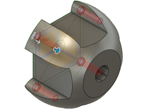

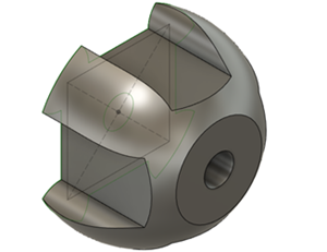

  5. Créez une fonction Âme de 2,5 mm d’épaisseur pour soutenir l’intérieur du montage, à l’aide des 4 lignes d’esquisse qui croisent les quatre côtés du modèle.
    1. Cliquez sur Conception > Solide > Créer > Âme Icône Âme pour activer l’outil Âme.
    2. Cliquez sur les quatre lignes d’esquisse dans la zone de dessin pour les sélectionner en tant que courbes.
    3. Dans la boîte de dialogue Âme, vérifiez que l’option Options d’épaisseur a la valeur Symétrique et que l’option Options de profondeur a la valeur Vers le suivant, puis définissez la valeur de l’option Épaisseur sur 2,5 mm.
      Remarque : si l’âme ne semble pas correcte, cliquez sur Inverser la direction inverser la direction pour afficher l’aperçu de l’âme.
      Ajout de fonctions, aperçu du didacticiel de montage d’âme
    4. Dans la boîte de dialogue Âme, cliquez sur OK pour terminer l’opération et fermer la boîte de dialogue.

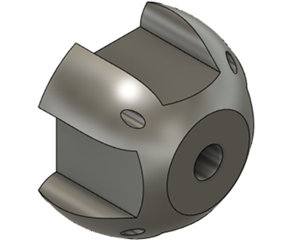

      Ajout de fonctions, didacticiel de montage d’âme terminé

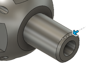

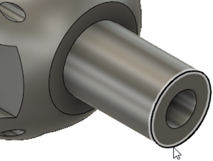

  6. Appliquez un chanfrein à l’extrémité de l’arbre qui dépasse du modèle. Définissez la distance sur 3 mm et le type sur Distance égale.
    1. Cliquez sur la vue de début pour faire pivoter le modèle de manière à voir l’arbre.
      vue de début
    2. Cliquez sur Conception > Solide > Modifier > Chanfrein Icône de chanfrein pour activer l’outil Chanfrein.
    3. Dans la boîte de dialogue Chanfrein, définissez l’option Type de chanfrein sur Distance égale.
    4. Cliquez sur l’arête circulaire à l’extrémité de la saillie cylindrique pour la sélectionner en tant qu’arête.
      Chanfrein de l’arbre du montage
    5. Tapez 3 pour définir la valeur de Distance sur 3 mm dans la boîte de dialogue Chanfrein.
      Fonction de chanfrein du montage
    6. Cliquez sur OK pour appliquer les effets de l’outil et fermer la boîte de dialogue Chanfrein.

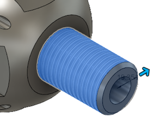

  7. Filetez le modèle sur la longueur totale de la face cylindrique, à l’aide de l’option Contour métrique ISO pour le type de filetage et de l’option M39x4 pour la désignation.
    1. Cliquez sur Conception > Solide > Créer > Filetage Icône de filetage pour activer l’outil Filetage.
    2. Cliquez sur la face cylindrique de l’arbre pour la sélectionner en tant que face.
      Face de l’arbre du montage
    3. Dans la boîte de dialogue Filetage, sélectionnez Modélisé et Longueur totale pour créer les filetages en tant que géométrie modélisée qui s’étend le long de l’arbre jusqu’à l’arête chanfreinée.
      Remarque : l’option Modélisé coupe le filetage réel dans la géométrie.
    4. Définissez les options Type de filetage sur Contour métrique ISO, Taille sur 39 mm, Désignation sur M39x4, Classe sur 6g et Direction sur Côté droit.
      Boîte de dialogue Filetage du montage
    5. Cliquez sur OK pour appliquer les effets de l’outil et fermer la boîte de dialogue Filetage.
