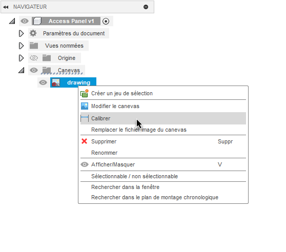

  1. Dans le navigateur, développez le dossier Zones de dessin.
  2. Cliquez avec le bouton droit de la souris sur l’image, puis choisissez Calibrer.
  3. Sur l’image insérée, choisissez deux points et spécifiez la distance qui les sépare.
    animation relative au calibrage de la zone de dessin
  4. Appuyez sur Entrée.
L’image est mise à l’échelle en fonction de la distance spécifiée.
