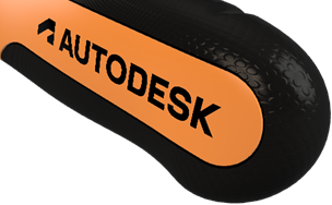

Décalcomanie
L’outil Décalcomanie permet de placer une image sur une face sélectionnée.
Sélectionnez une face, choisissez une image à insérer, puis utilisez les manipulateurs pour déplacer, mettre à l’échelle, faire pivoter et inverser l’image.
Vous pouvez utiliser les fichiers PNG pour conserver la transparence d’arrière-plan.
Si vous voulez qu’une image s’étende sur plusieurs faces, sélectionnez Enchaîner les faces.

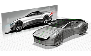

Canevas
L’outil Canevas permet de placer une image sur une face plane ou un plan d’esquisse.
Sélectionnez une face, puis choisissez une image à insérer.
Si vous souhaitez référencer l’image lors de la conception, sélectionnez Afficher jusqu’à. Vous voyez ainsi les composants de votre conception à travers l’image.
Dans le navigateur, cliquez sur l’image de canevas avec le bouton droit de la souris et sélectionnez Calibrer pour redimensionner l’image entre deux points que vous sélectionnez dans la zone de dessin.
