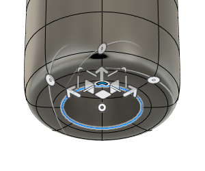

  1. Effectuez une translation du fond de la bouteille de 2,5 mm vers le bas pour créer une face de hauteur et la mettre à l'échelle vers l'intérieur selon un facteur de 0,85.
    1. Cliquez sur Forme > Modifier > Modifier la forme modifier la forme.
    2. Dans la zone de dessin, cliquez deux fois sur l'arête circulaire au fond de la bouteille.
      arête circulaire
    3. Maintenez la touche Alt enfoncée et cliquez et faites glisser translation y sur le manipulateur pour effectuer une translation vers le bas de -2,5 mm.
      translation
    4. Cliquez et faites glisser mettre à l'échelle zx sur le manipulateur pour effectuer une mise à l'échelle vers l'intérieur selon un facteur de 0,85.
      mettre à l'échelle
    5. Cliquez sur une zone vide dans la zone de dessin.

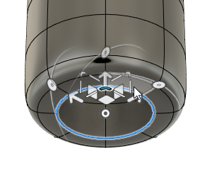

  2. Mettez à l'échelle le fond de la bouteille vers l'intérieur selon un facteur de 0,7 et à nouveau selon un facteur de 0,85 pour créer deux faces planes.
    1. Cliquez deux fois sur l'arête circulaire au fond de la bouteille.
    2. Maintenez la touche Alt enfoncée, puis cliquez et faites glisser mettre à l'échelle zx sur le manipulateur pour effectuer une mise à l'échelle vers l'intérieur selon un facteur de 0,7.
      mettre à l'échelle
    3. Cliquez sur une zone vide de la zone de dessin.

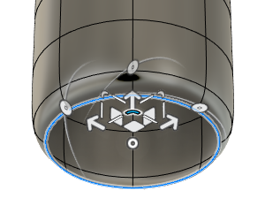

  3. Effectuez une translation de l'ouverture du fond de la bouteille de 2,5 mm vers le haut pour créer un retrait circulaire.
    2. Maintenez la touche Alt enfoncée et cliquez et faites glisser translation y sur le manipulateur pour effectuer une translation vers le haut de 2,5 mm.
      translation y
    3. Dans la boîte de dialogue Modifier la forme, cliquez sur OK.

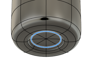

  4. Remplissez le trou au fond de la bouteille pour la rendre étanche.
    1. Cliquez sur Forme > Modifier > Remplir le trou > remplir le trou.
    2. Assurez-vous que l'arête circulaire au fond de la bouteille est sélectionnée. Si l'arête n'est pas sélectionnée, cliquez deux fois dessus.
    3. Dans la boîte de dialogue Remplir le trou, définissez le Mode de remplissage du trou sur Réduire.
      remplir le trou
    4. Cliquez sur OK.

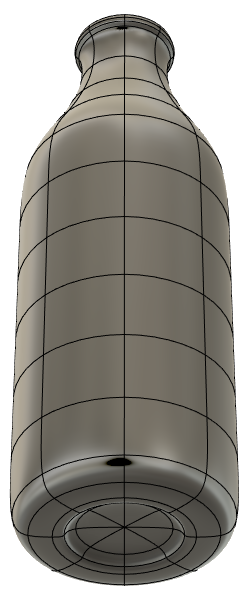

Résumé de l'activité 3
Dans cette activité, vous avez arrondi le coin du fond de la bouteille, créé un fond plat, créé un retrait circulaire, puis rempli le trou pour rendre la bouteille étanche.
activité 3 terminée
Bouteille d'eau avec fond fermé
