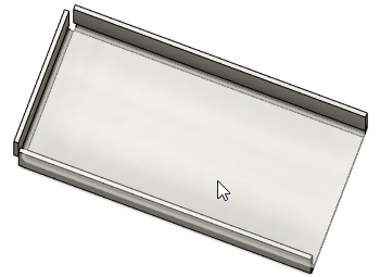

    2. Dans la zone de dessin, sélectionnez la face fixe du corps à partir de laquelle tous les bords tombés sont dépliés.
      face de la mise à plat
    3. Dans la boîte de dialogue Créer une mise à plat, cliquez sur OK pour créer la mise à plat et fermer la boîte de dialogue.
      mise à plat

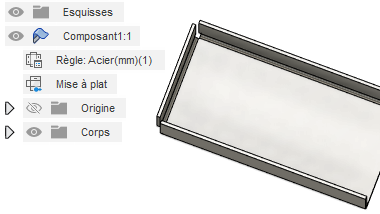

    4. Cliquez sur icône Créer une mise à plat (espace de travail Conception > onglet Solide de mise à plat > groupe de fonctions Terminer la mise à plat > Terminer la mise à plat) pour revenir à l’onglet Tôlerie.
      Un nœud Mise à plat apparaît dans le navigateur.
      nœud Mise à plat

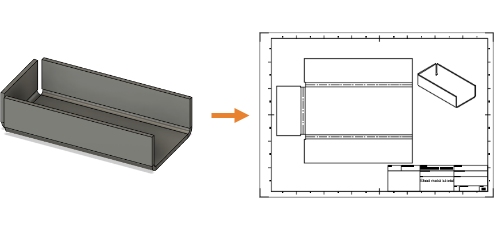

  2. Créez une vue de dessin à partir de la mise à plat.
    Remarque : vous devez enregistrer la conception afin de créer votre dessin.

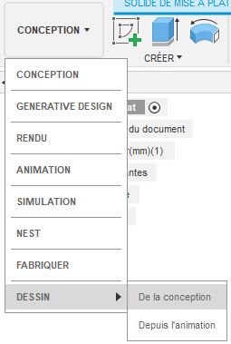

    2. Changez d’espace de travail et passez de Conception à Dessin à partir de la conception.
      Remarque : si vous n’avez pas enregistré votre conception, vous êtes invité à le faire maintenant.
      espace de travail Dessin

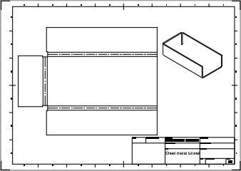

    4. Dans le nouveau document de dessin, cliquez à l’emplacement où vous souhaitez placer la vue de base.
      Remarque : vous pouvez modifier l’échelle du dessin et d’autres attributs dans la boîte de dialogue Vue de dessin.
    5. Dans la boîte de dialogue Vue de dessin, cliquez sur OK pour appliquer l’outil et fermer la boîte de dialogue.
      Remarque : pour ajouter une représentation du corps plié, cliquez sur icône Vue de base (Espace de travail Dessin > Groupe de fonctions Créer > Vue de base), puis cliquez sur le dessin pour la placer.
      dessin

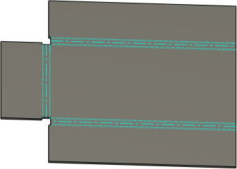

      Remarque : la taille des zones de pliage aplaties est déterminée par la règle de dépliage définie dans la règle de tôlerie active.
