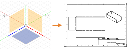

Une pièce en tôle est à l’origine un morceau de tôle plat avec une épaisseur constante. Une fonction de bord tombé se compose d’une face et d’un pli connectés à une face existante le long d’une arête. Ce didacticiel explique comment créer un corps en tôle et un dessin pour la fabrication.
Dans ce didacticiel, vous allez :
créer intégralement un corps en tôle simple, à l’aide des outils Esquisse pour créer un contour pour une face de base et de l’outil Bord tombé pour créer un bord tombé le long des arêtes ;
créer une règle et l’appliquer au corps en tôle ;
créer une mise à plat, puis un dessin pour la fabrication, à l’aide de la mise à plat.
Environnement d’esquisse prêt à démarrer (à gauche). Dessin à fabriquer (à droite).
