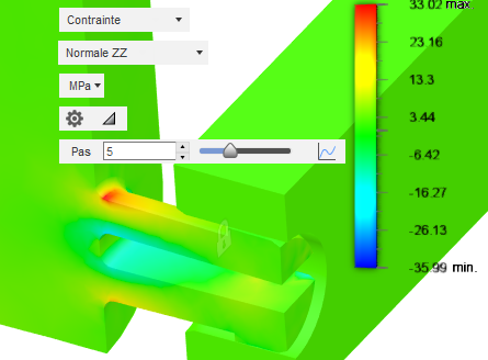

Comparaison des déplacement x Contraintes dans un connecteur d’emboîtement élastique
Dans ce didacticiel, vous allez examiner les contraintes subies par un connecteur d’emboîtement élastique alors qu’il est enfoncé dans son équivalent fixe jusqu’à ce que les deux se connectent. Vous pouvez définir des contraintes et des charges appropriées pour vous assurer que les pièces adéquates se déplacent dans la bonne direction.
