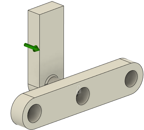

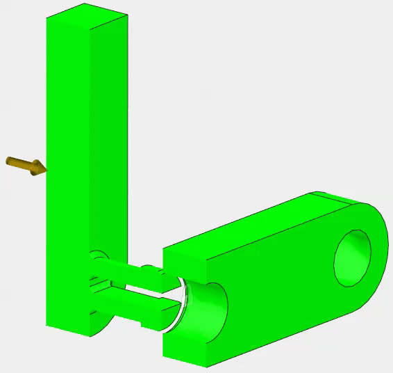

Ce didacticiel utilise une analyse de simulation d’événements pour examiner les contraintes subies lorsqu’un corps en plastique mobile est poussé vers un corps en plastique fixe jusqu’à ce qu’ils s’accrochent. Nous ne nous préoccupons pas des contraintes dans le corps fixe. Nous allons donc le définir comme rigide pour améliorer le temps de résolution.
Au cours de ce didacticiel, vous allez effectuer les tâches suivantes :
| Modèle d’emboîtement élastique avant l’analyse de simulation d’événements | Modèle d’emboîtement élastique indiquant la tension et la compression des doigts de verrouillage lorsqu’ils sont insérés dans la pièce. |
