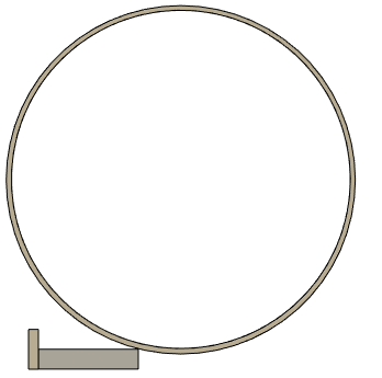

| Modèle de roulement de tôlerie |
Animation illustrant les déformations de la tôlerie alors qu’elle est aplatie de 25 %. |
