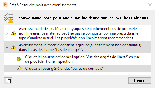

  3. Vérifiez l’état de la vérification préalable et déterminez si l’analyse est prête à être exécutée.
    1. Cliquez sur icône de vérification préalable (espace de travail Simulation > onglet Configuration > panneau Résoudre > Vérification préalable) pour ouvrir la boîte de dialogue Vérification préalable.
      boîte de dialogue des contacts
      Fusion Simulation prend en charge plusieurs types d’études de simulation implicites qui nécessitent que le modèle soit entièrement contraint. Ainsi, toutes les pièces du modèle doivent être contraintes de sorte qu’il n’existe aucun mode rigide. La simulation d’événements est une technique explicite qui autorise les modes de corps rigide et la nature des contraintes de contact entre les pièces contraint généralement ces modes. Dans ce modèle, bien que la dalle en acier possède un ensemble de conditions aux limites qui lui permettent de se déplacer librement dans la direction X, le contact entre la dalle en acier et le rouleau, et le contact entre le bloc poussoir et la dalle en acier, contraignent entièrement ce mode de corps rigide.
      Remarque : ces problèmes n’affectent pas une formulation explicite, comme dans la simulation d’événement. Vous pouvez donc les ignorer et résoudre l’analyse.
    2. Cliquez sur Fermer pour fermer la boîte de dialogue de vérification préalable.
