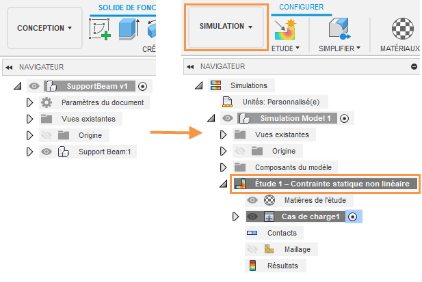

configuration de l’analyse des contraintes statiques non linéaires
Navigateur lorsque le modèle est importé pour la première fois (à gauche). Navigateur après la création d'une étude de Contrainte statique non linéaire (à droite).

  4. Sélectionnez Contrainte statique non linéaire comme nouvelle étude de simulation.
    1. Cliquez sur le menu déroulant Changer d’espace de travail situé dans la partie supérieure gauche de la barre d’outils et sélectionnez Simulation.
      Espace de travail Simulation
    2. Dans la boîte de dialogue Nouvelles études, sélectionnez étude des contraintes statiques non linéaires Contrainte statique non linéaire.

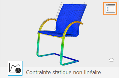

  5. Définissez le nombre d’étapes sur 60. Plus vous définissez d’étapes, plus vous avez de résultats intermédiaires à observer, mais plus le temps de calcul est long.
    1. Dans le coin supérieur droit de la grande vignette, cliquez sur icône Paramètres Paramètres pour accéder à la boîte de dialogue Paramètres.
      emplacement de la boîte de dialogue des paramètres
