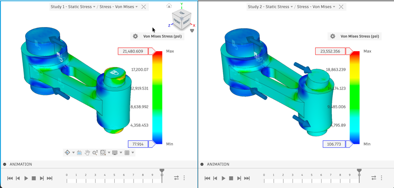

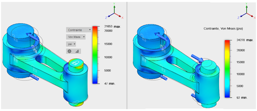

Passez au résultat Contrainte et comparez les contraintes de von Mises dans l’Étude 1 avec l’Étude 2.
- Utilisez le sélecteur de résultats en haut de la fenêtre pour sélectionner Contrainte > Von Mises.
Les contraintes de von Mises s’affichent dans les deux fenêtres.
Observations- La contrainte maximale de von Mises pour l’Étude 1 est comprise entre 21 600 et 21 700 psi. Comme nous l’avons vu précédemment, l’emplacement se situe sur l’arête de la petite broche. Cette broche se comporte comme une poutre intégrée, où le moment le plus élevé se produit au niveau des supports d’extrémité.
- La contrainte maximale de von Mises pour l’Étude 2 est d’environ 24 300 psi. Elle se produit sur la surface de la petite broche à sa mi-longueur.
Conseil : si vous le souhaitez, vous pouvez temporairement revenir à l’onglet Résultats pour masquer les pièces et afficher les contrôles Min/Max qui ne sont pas disponibles dans l’onglet Comparer. Cette opération permet de localiser le résultat maximal lorsqu’il se trouve sur des faces masquées. - La contrainte de l’Étude 2 dépasse la contrainte de l’Étude 1 d’environ 12 %.

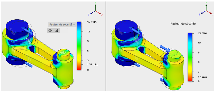

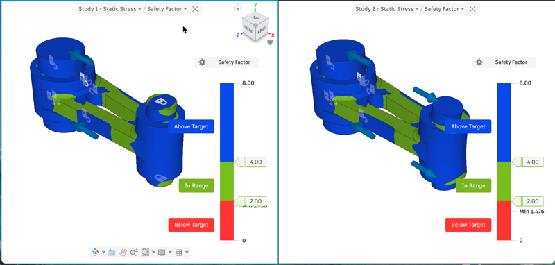

Passez au résultat Facteur de sécurité et comparez l’Étude 1 à l’Étude 2.
- Utilisez le sélecteur de résultats en haut de la fenêtre pour sélectionner Facteur de sécurité.
Observations- Les résultats du facteur de sécurité reflètent le niveau de contrainte supérieur dans l’Étude 2, où le facteur de sécurité est inférieur de 25 % à celui de l’Étude 1.

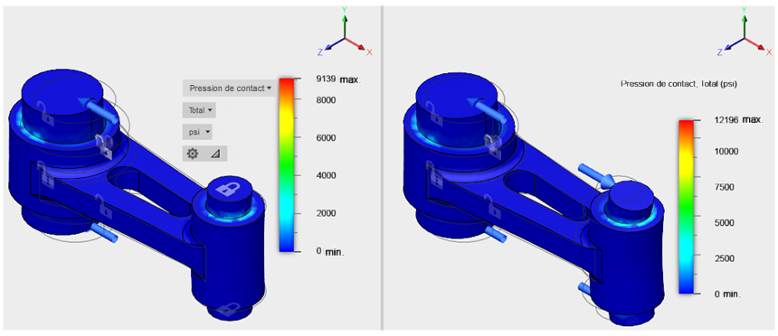

Passez au résultat Pression de contact et comparez l’Étude 1 à l’Étude 2.
- Utilisez le sélecteur de résultats en haut de la fenêtre pour sélectionner Pression de contact.
Observations- Plus le déplacement en flexion de la petite broche dans l’Étude 2 est important, plus la zone de contact est localisée près des arêtes du perçage de la tige de connexion. Le résultat final est une augmentation de 33 % de la pression de contact pour l’Étudeؘ 2, ce qui n’est pas surprenant.
