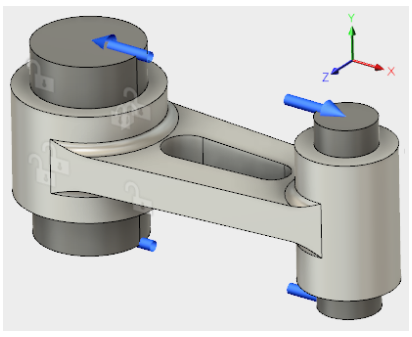

Dans cette activité, vous allez créer une étude, Étude 2 – Contrainte statique, avec différentes contraintes et charges. Pour modifier les contraintes et les charges et exécuter l’analyse, vous allez :
- Activer l’option Supprimer les modes de corps rigides pour éviter les mouvements de corps libres
- Supprimer la contrainte de fixité complète appliquée à la petite broche. Les contraintes Y et Z restent inchangées, car aucune charge appliquée n'agit dans les directions Y ou Z
- Appliquer une charge à la petite broche dans la direction opposée à la charge qui existe sur la grande broche
- Exécuter l’analyse
Tige de connexion partiellement contraint avec charge appliquée.

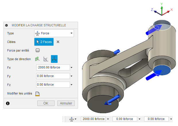

Appliquez une charge de force de 2 000 livres à la petite broche, qui est égale à la charge de la grande broche, mais agissant dans la direction opposée.
- Cliquez sur
(espace de travail Simulation > onglet Configurer > groupe de fonctions Charges > Charges structurelles) pour ouvrir la boîte de dialogue Charges structurelles.
- Cliquez sur la face de l’extrémité supérieure (+Y) de la petite broche pour la sélectionner, puis faites pivoter le modèle et cliquez sur la face de l’extrémité inférieure (-Y) de la petite broche pour la sélectionner également.
- Dans la boîte de dialogue Charges structurelles, vérifiez que le type de charge est Force, puis définissez le type de direction sur
Vecteurs (x, y, z).
- Saisissez 2000 dans le champ de saisie Fx.
- Cliquez sur OK pour accepter les modifications et fermer la boîte de dialogue.
