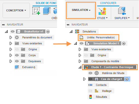

Exercice 1 : créer une étude de contrainte thermique
Dans cet exercice, vous allez créer l’Étude 1 : Contrainte thermique dans laquelle vous allez
Définir la valeur Température sans contrainte par défaut sur 25 C
Définir la taille du maillage sur 6 mm
Vérifier les paramètres du système d’unités personnalisé
Vérifier que le matériau du modèle est affecté correctement. Par défaut, la matière de l’étude de simulation est la même que celle définie dans l’espace de travail Conception.
Remarque : les unités de simulation sont indépendantes des unités spécifiées dans l’espace de travail Conception.
Navigateur lorsque le modèle est importé pour la première fois (à gauche). Navigateur après la création d'une étude de contrainte thermique (droite).

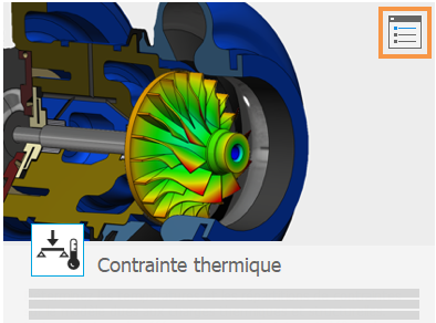

Sélectionnez Thermal Stress comme nouvelle étude de simulation.
- Cliquez sur le menu déroulant Changer d’espace de travail situé dans la partie supérieure gauche de la barre d’outils et sélectionnez Simulation.
- Dans la boîte de dialogue Nouvelles études, sélectionnez
Définissez la valeur Température sans contrainte par défaut sur 25 C.
- Dans le coin supérieur droit de la grande vignette, cliquez sur
Paramètres pour accéder à la boîte de dialogue Paramètres.
Les volet de paramètres Général s’affiche initialement.

- Dans le navigateur, placez le curseur sur
Unités, puis cliquez sur
Modifier.
