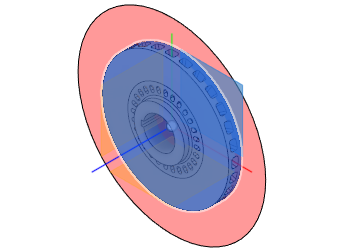

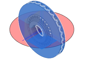

  1. Scindez le corps en deux en utilisant le plan XY comme outil de scission.
    1. Cliquez sur Icône Simplifier (espace de travail Simulation > onglet Configuration > groupe de fonctions Simplifier > Simplifier) pour ouvrir l’environnement Simplifier.
    2. Cliquez sur Icône Scinder le corps (espace de travail Simulation > onglet Simplifier > groupe de fonctions Modifier > Scinder > Scinder le corps) pour ouvrir la boîte de dialogue Scinder le corps.
    3. Cliquez sur le disque de frein pour le sélectionner en tant que Corps à scinder.
    4. Dans la boîte de dialogue Scinder le corps, cliquez sur Icône Sélectionner Sélectionner pour activer le sélecteur d’outil de scission.
    5. Dans le navigateur, développez Icône Dossier Origine.
    6. Cliquez sur Icône Plan XY pour sélectionner le plan XY comme outil de scission.
      Plan XY du modèle de division
    7. Cliquez sur OK pour accepter la commande et fermer la boîte de dialogue Scinder le corps.

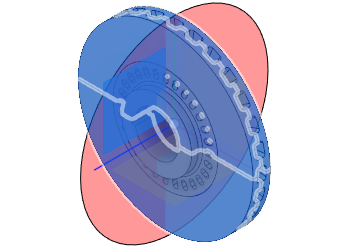

  2. Scindez à nouveau le modèle, en utilisant le plan XZ comme outil de scission, pour créer quatre corps.
    1. Cliquez avec le bouton droit de la souris dans la zone de dessin et choisissez Icône Scinder le corps Répéter le corps scindé dans la partie supérieure du menu de marquage.
    2. Cliquez et faites glisser la souris de droite à gauche pour dessiner une fenêtre de sélection qui coupe les deux corps. Lorsque vous faites glisser le rectangle de sélection dans cette direction, il n’est pas nécessaire de mettre entièrement en entourage les corps pour les sélectionner.
    3. Dans la boîte de dialogue Scinder le corps, cliquez sur Icône Sélectionner Sélectionner pour activer le sélecteur d’outil de scission.
    4. Cliquez sur Icône Plan XZ pour sélectionner le plan XZ comme outil de scission.
      Scinder le plan xz du modèle
    5. Cliquez sur OK pour accepter la commande et fermer la boîte de dialogue Scinder le corps.

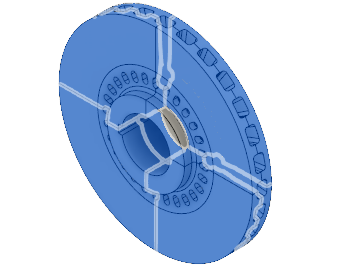

  3. Scindez à nouveau le modèle, en utilisant le plan YZ comme outil de scission, pour créer huit corps.
    2. Cliquez et faites glisser la souris de droite à gauche pour dessiner une fenêtre de sélection qui coupe les quatre corps.
    4. Cliquez sur Icône Plan YZ pour sélectionner le plan YZ comme outil de scission.
      Plan yz du modèle de scission

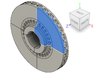

  4. Enlevez sept des huit corps.
    1. Si vous avez modifié le point de vue du modèle depuis son ouverture, cliquez sur icône accueil Accueil au-dessus de l’outil ViewCube pour restaurer la vue isométrique par défaut.
    2. Cliquez sur Icône Simplifier (espace de travail Simulation > onglet Simplifier le solide > groupe de fonctions Sélectionner > Priorité de sélection > Choisir la priorité du corps).
    3. Cliquez sur le segment du disque dans le quadrant global +X, +Y, +Z.
      Choisir le segment du disque
    4. Cliquez avec le bouton droit de la souris dans la zone de dessin et choisissez Icône Inverser la sélection Inverser la sélection dans le menu contextuel. Le segment précédemment sélectionné est désélectionné et les sept autres segments sont sélectionnés.
      Corps sélectionné inversé

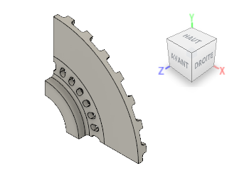

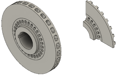

    5. Cliquez avec le bouton droit de la souris dans la zone de dessin et sélectionnez Icône de suppression Supprimer dans le menu contextuel. Seul le segment de disque dans le quadrant global +X, +Y, +Z reste.
      Segment de disque restant
    6. Cliquez sur Icône Terminer la simplification (espace de travail Simulation > onglet Simplifier le solide > groupe de fonctions Terminer la simplification > Terminer la simplification) pour revenir à l’espace de travail Simulation.
