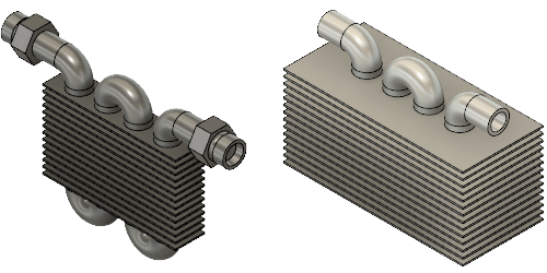

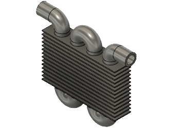

    4. Cliquez sur Vue de début à côté de l’outil ViewCube pour rétablir la taille et l’orientation d’origine du modèle.
      Modèle de radiateur 2 simplifié

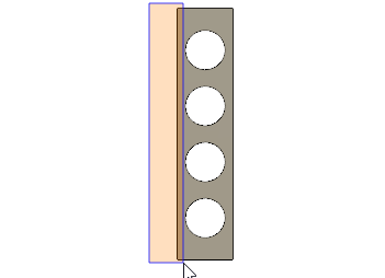

    4. Cliquez avec le bouton gauche de la souris sur le modèle, puis au-dessus, faites glisser une sélection par fenêtre sur les arêtes situées sur le côté gauche du modèle.
      Remarque : il est important de placer la fenêtre de sélection à droite pour sélectionner uniquement les contours entièrement contenus dans la fenêtre de sélection.
      Désélectionner les faces de canalisation

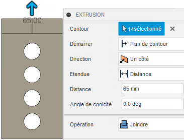

    5. Dans la boîte de dialogue Extrusion, définissez la distance sur 80 mm.
    6. Vérifiez que 14 profils sont sélectionnés et que l’Opération est Joindre, puis cliquez sur OK pour accepter les commandes et fermer la boîte de dialogue.

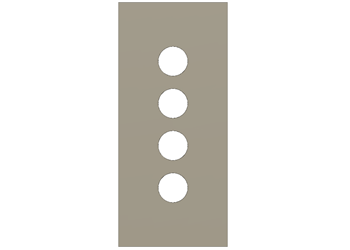

      Radiateur à ailettes plus larges

    3. Dans la boîte de dialogue Extrusion, définissez la distance sur 65 mm.
    4. Vérifiez que 14 profils sont sélectionnés et que l’Opération est Joindre, puis cliquez sur OK pour accepter les commandes et fermer la boîte de dialogue.

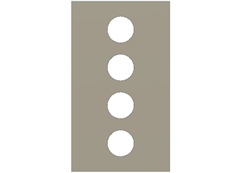

      Radiateur à ailettes plus longues
