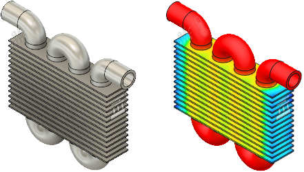

Modèle de radiateur prêt pour l’analyse (à gauche). Modèle de radiateur, avec résultats de température d'analyse thermique (droite).

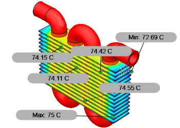

Recherchez les températures minimale et maximale, en degrés Celsius, à travers le radiateur.
- La température correspond au résultat par défaut indiqué. Si ce n’est pas le cas, dans le navigateur Résultats à gauche, sélectionnez Température dans le dossier de résultats.
Les températures minimale et maximale sont affichées automatiquement. Pour les désactiver, cliquez sur
(espace de travail Simulation > onglet Résultats > groupe de fonctions Inspecter > Masquer min/max)
- Cliquez sur
Paramètres des résultats au-dessus de la légende et faites passer l’unité de résultat de K à C.Remarque : les températures peuvent varier légèrement par rapport à l’image, car le maillage est relativement grossier.
La température minimale est supérieure à 70 degrés, ce qui peut éroder la peau en moins d’une seconde. Vous pouvez également voir des bandes de températures plus élevées sur les ailettes les plus proches de la canalisation.
Créer des contrôles de surface pour inspecter les températures élevées.
- Cliquez sur
(espace de travail Simulation > onglet Résultats > groupe de fonctions Inspecter > Créer des contrôles de surface)
- Cliquez sur le modèle au niveau des arêtes des ailettes dans les zones de température plus élevée à quelques endroits.
- Dans la boîte de dialogue Créer des contrôles de surface, cliquez sur OK pour arrêter la création de contrôles.
- Comparez les contrôles pour valider qu’il n’y a pas d’anomalie indiquant que vous avez peut-être mal placé un contrôle.
- Cliquez sur
(espace de travail Simulation > onglet Résultats > groupe de fonctions Inspecter > Masquer tous les capteurs) pour masquer les capteurs de surface.

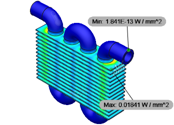

Identifiez les zones du flux de chaleur le plus élevé et le plus faible.
- Dans le navigateur Résultats situé sur la gauche, sélectionnez Flux thermique dans le dossier des résultats.
- Effectuez un zoom avant sur les zones indiquées pour identifier leur emplacement sur le modèle. Vous voyez où l'énergie peut se déplacer le plus efficacement. Notez que le flux de chaleur le plus élevé est l'endroit où les ailettes du refroidisseur rencontrent les tuyaux chauds. Le flux de chaleur le plus faible dans le modèle est situé à l’extérieur des ailettes d’aluminium, où les tuyaux sont en contact avec l’air.
- Cliquez sur
Terminer les résultatspour fermer l’onglet Résultats et revenir à l’onglet Configuration.
