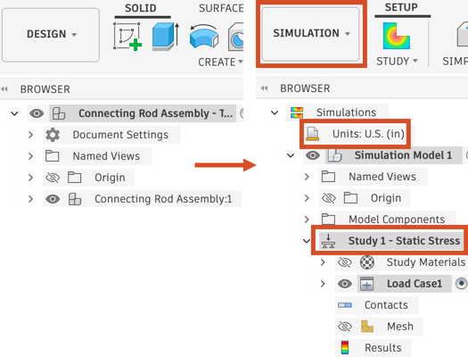

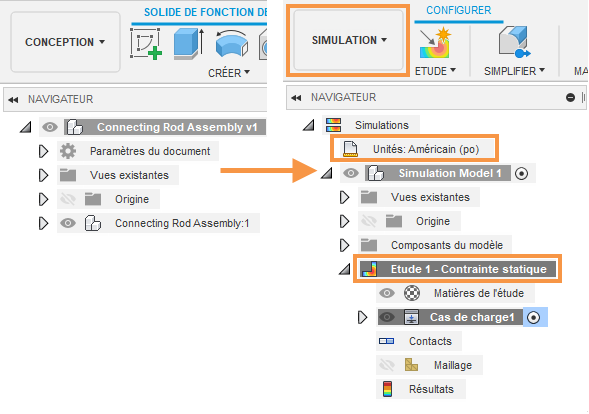

Navigateur lorsque le modèle est importé pour la première fois (à gauche). Navigateur après la création d'une étude de contrainte statique (à droite).

    1. Cliquez sur le menu déroulant Changer d’espace de travail situé dans la partie supérieure gauche de la barre d’outils et sélectionnez Simulation.
      Espace de travail Simulation

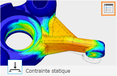

    2. Dans la boîte de dialogue Nouvelles études, sélectionnez Étude de contraintes statiques Contrainte statique.

    1. Dans le coin supérieur droit de la grande vignette, cliquez sur icône Paramètres Paramètres pour accéder à la boîte de dialogue Paramètres.
      emplacement de la boîte de dialogue des paramètres

  6. Définissez le système d’unités par défaut sur Américain (po).
    1. Dans le navigateur, placez le curseur sur icône Modifier les unités Unités, puis cliquez sur icône Modifier Modifier.
    2. Dans la boîte de dialogue Paramètres d’unités, choisissez Américain (po) dans la liste déroulante Unités par défaut définies.
    3. Cliquez sur OK pour accepter les modifications et fermez la boîte de dialogue.
