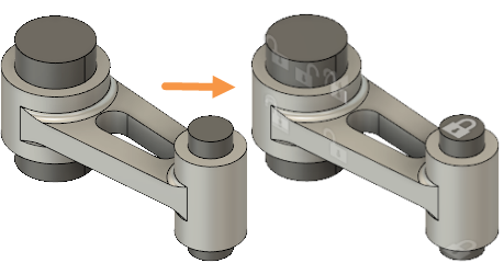

Ensemble de tige de connexion : avant d’appliquer des contraintes (à gauche) et après application des contraintes (à droite).

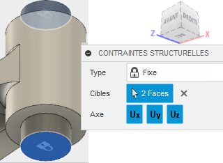

Corrigez complètement les faces d’extrémité de la petite broche.
- Cliquez sur
(espace de travail Simulation > onglet Configurer > groupe de fonctions Contraintes > Contraintes structurelles) pour ouvrir la boîte de dialogue Contraintes structurelles.
- Dans la boîte de dialogue Contraintes structurelles, vérifiez que Type est défini sur Fixe et que les options d’axes Ux, Uy et Uz sont toutes sélectionnées, afin de contraindre les trois directions.
- Cliquez sur la face supérieure de la petite broche pour la sélectionner en tant que cible.
Vous remarquerez que la face devient bleue pour indiquer qu’elle a été sélectionnée et qu’un verrou blanc s’affiche pour indiquer qu’elle a été contrainte.
- Faites pivoter le modèle de façon à voir le dessous de la petite broche, puis cliquez sur la face inférieure pour la sélectionner.
- Cliquez sur OK pour appliquer les contraintes et fermer la boîte de dialogue.

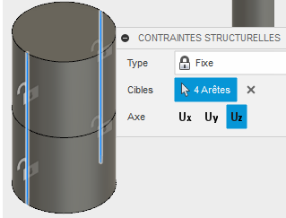

Contraignez la grande broche dans la direction Z à l’aide des deux arêtes droites qui se trouvent le long de sa longueur.
Remarque : la face cylindrique de la grande broche a été scindée afin de fournir des arêtes pour l’application de contraintes. Ces arêtes se trouvent dans le plan de symétrie XY de la tige de connexion. Aucun déplacement n'est effectué dans la direction normale au plan de symétrie (dans ce cas, la direction Z). Par conséquent, la déformation naturelle de cette pièce n’est pas entravée sous la charge, par l’application d’une contrainte Z n’importe où le long d’un plan de symétrie XY.
- Dans le navigateur, développez
Composants du modèle, puis
Connecting Rod Assembly.
- Cliquez sur
à côté du composant
Connecting Rod pour masquer la tige de connexion.
- Cliquez avec le bouton droit de la souris dans la zone de dessin et choisissez
Répéter les contraintes structurelles dans le menu de marquage.
- Dans la boîte de dialogue Contraintes structurelles, cliquez sur Ux et Uy pour les désactiver. Laissez uniquement Uz comme axe contraint.
- Cliquez sur les deux arêtes droites visibles sur la grande broche pour les sélectionner, puis faites pivoter le modèle et sélectionnez les deux arêtes de l’autre côté. Si vous sélectionnez une face par inadvertance, cliquez à nouveau dessus pour la désélectionner.
Remarque : chaque arête occupe la moitié de la longueur de la broche. Vous devez donc sélectionner un total de 4 cibles.

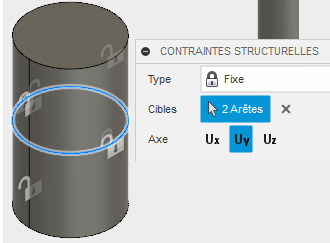

Contraignez la grande broche dans la direction Y à l’aide de l’arête circulaire située autour du milieu de sa longueur.
Remarque : l’arête circulaire se trouve dans le plan XZ de symétrie. Le modèle, les charges et les contraintes sont symétriques par rapport à deux plans : XY et XZ. Comme cette arête se trouve dans un plan de symétrie, une contrainte dans la direction normale n’empêche pas la déflexion naturelle de la pièce.
- Dans la boîte de dialogue Contraintes structurelles, cliquez sur Ux et Uz pour les désactiver. Laissez uniquement Uy comme axe contraint.
- Cliquez sur les deux arêtes en demi-cercle situées à mi-chemin le long de la grande broche pour les sélectionner en tant que cibles.

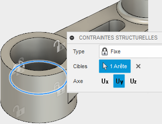

Contraignez la tige de connexion à l’aide d’une arête le long d’un plan de symétrie XZ. La contrainte est à nouveau appliquée à l’endroit où aucune translation normale (Y) n’est attendue.
- Dans le navigateur, cliquez sur
à côté du composant
Large Pin pour masquer la grande broche.
- Cliquez sur
à côté du composant
Connecting Rod pour afficher la tige de connexion.
- Faites pivoter le modèle de manière à voir l’intérieur du grand perçage, puis cliquez sur l’arête circulaire située au milieu, afin de la sélectionner comme cible.
