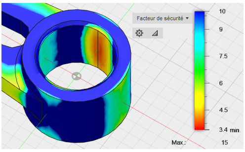

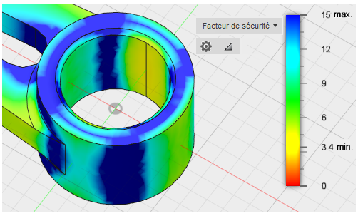

Les résultats des facteurs de sécurité utilisent des visualisations à code couleur pour vous aider à évaluer votre conception. Choisissez la visualisation appropriée en fonction de vos objectifs d’analyse :
Tracé des feux de signalisation : affichez la distribution complète du facteur de sécurité sur l’ensemble de votre conception. À utiliser pour l’évaluation globale de la conception, les révisions de la conception et la communication des résultats aux parties prenantes. Il s’agit de la visualisation par défaut.
Visualisation Au-dessous de la cible : concentrez-vous exclusivement sur les zones où le facteur de sécurité est inférieur au seuil inférieur. Utilisez-la lors de la conception itérative lorsque vous travaillez à éliminer les défaillances et à renforcer les zones critiques.
Visualisation Au-dessus de la cible : concentrez-vous exclusivement sur les zones surdimensionnées où vous pouvez réduire les matériaux, le poids ou les coûts. Utilisez-la lors de l’optimisation de la conception pour améliorer l’efficacité tout en maintenant des marges de sécurité adéquates.
