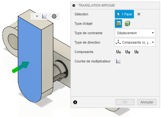

  2. Définissez la face avant de la pièce en mouvement comme emplacement pour appliquer une translation imposée.
    Remarque : dans Fusion, les translations imposées sont considérées comme des contraintes plutôt que des charges, car elles contrôlent la position d’un objet. Cette translation pousse les pièces ensemble.
    1. Cliquez sur icône de translation imposée (espace de travail Simulation > onglet Configuration > panneau Contraintes > Translation imposée) pour ouvrir la boîte de dialogue Translation imposée.
    2. Vérifiez que le type d’objet est défini sur icône de translation imposée Faces.
    3. Vérifiez que le Type de contrainte est défini sur Déplacement.
    4. Cliquez sur la face avant de la pièce en mouvement pour l’identifier comme étant la sélection.
      Contraintes
  3. Appliquez une translation imposée de 10 mm dans la direction -Z sur la face avant de la pièce en mouvement.
    1. Vérifiez que le Type de direction est défini sur Composants (x, y, z).
    2. Cliquez sur les trois composants, Ux, Uy et Uz pour les sélectionner.
      Remarque : pour éviter les mouvements X et Y sans appliquer de contrainte de fixité distincte, sélectionnez Ux et Uy, mais conservez la magnitude à zéro.
    3. Entrez une valeur de -10 mm dans le champ Magnitude Uz.
