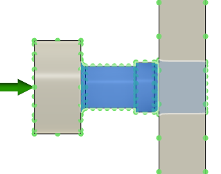

Définissez la longueur du maillage sur 1 mm sur les deux pièces, où les doigts de verrouillage de la pièce en mouvement entrent en contact avec la pièce fixe lorsque les deux pièces se connectent, comme suit :
(i) Sur les doigts de verrouillage de la pièce fixe, toutes les faces, y compris les congés à l’endroit où elle rencontre la partie principale du corps. Vous souhaitez obtenir un maillage plus fin ici pour capturer des contraintes de pliage plus précises. Les congés situés à la base des doigts sont des zones de concentration des contraintes et de contraintes critiques. Vous souhaitez également créer un maillage lisse dans la zone de contact, qui se conforme plus précisément à la forme cylindrique du modèle de CAO.
(ii) Dans le trou du milieu et son chanfrein sur la pièce fixe, pour produire un maillage lisse dans la zone de contact de cette pièce.

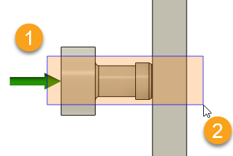

Cliquez sur
(espace de travail Simulation > onglet Configuration > panneau Gérer > Contrôle local de maillage).
Cliquez et faites glisser la souris de gauche à droite pour inclure la zone indiquée dans l’image suivante :
La boîte de dialogue Modifier le contrôle local de maillage doit indiquer que 18 faces/arêtes sont sélectionnées.
Tapez 1 mm dans le champ Longueur pour définir la taille du maillage local.
Cliquez sur OK pour accepter les paramètres et fermer la boîte de dialogue.
