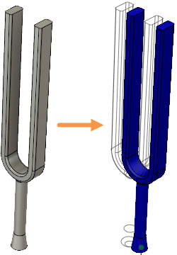

Résultat Modèle de Fourche de réglage (à gauche) et Déplacement modal total de la fourche de réglage pour le Mode 1 (à droite).

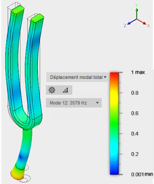

Les résultats de votre Mode 12 devraient ressembler à l’image suivante :
Notez que la plus grande magnitude de déplacement pour le Mode 12 est en bas de la poignée et qu’elle se trouve dans la direction +/- X. Si quelqu'un tient la fourche de réglage, ce mode de vibration va certainement mourir presque immédiatement.

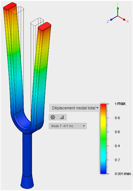

- Dans la liste déroulante Mode à côté de la légende du tracé, sélectionnez Mode 7.
Votre modèle doit ressembler à l’image ci-dessous :
- Dans la boîte de dialogue Animer, cliquez sur OK pour arrêter l’animation et fermer la boîte de dialogue.
- Dans la liste déroulante Mode située à côté de la légende du tracé, notez la fréquence à côté du Mode 7.
La fréquence naturelle du Mode 7 est 471 Hz, soit environ 7 % plus élevée que la fréquence nominale de 440 Hz pour la note de musique A4. N’oubliez pas que l’objectif est de produire une fréquence de 418 HZ, qui est 5 % inférieure à la note A4. Les dents de la fourche doivent être allongées pour réduire la fréquence naturelle de ce mode.
