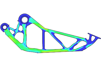

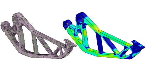

Nouveau modèle du bras de préhension (à gauche) et résultats de l’analyse des contraintes statiques sur le nouveau modèle (à droite).

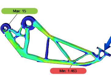

Examinez les résultats pour vérifier que la pièce modifiée répond aux exigences de conception. Les résultats varient légèrement de l’image suivante, selon la forme des splines fermées esquissées.
- Vérifiez le Facteur de sécurité minimum s’il n’est pas déjà affiché, cliquez sur
(espace de travail Simulation > onglet Résultats > groupe de fonctions Inspecter > Afficher min/max).
- Si le Facteur de sécurité minimum est < 2, revenez à l’Espace de travail de conception, supprimez l’opération Extrusion dans le navigateur et répétez l’Exercice 4 à l’étape 2.
Remarque : assurez-vous de ne pas couper autant de matière cette fois-ci.
- Si le Facteur de sécurité minimum est > 2, votre modèle répond aux exigences de conception et peut être fabriqué.
