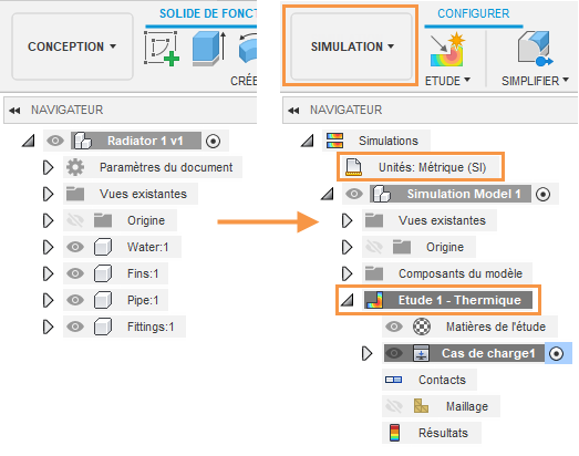

Navigateur lorsque le modèle est importé pour la première fois (à gauche). Navigateur après la création d'une étude thermique (droite).

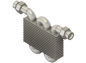

      Modèle de radiateur
  4. Créez une étude de simulation thermique.
    1. Cliquez sur le menu déroulant Changer d’espace de travail situé dans la partie supérieure gauche de la barre d’outils et sélectionnez Simulation.
      Espace de travail Simulation

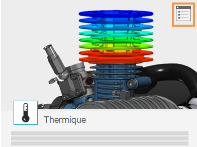

    2. Dans la boîte de dialogue Nouvelles études, sélectionnez Étude thermique Thermique.
  5. Définissez la taille du maillage sur 10 mm.
    1. Dans le coin supérieur droit de la grande vignette, cliquez sur icône Paramètres Paramètres pour accéder à la boîte de dialogue Paramètres.
      emplacement de la boîte de dialogue des paramètres
      Les volet de paramètres Général s’affiche initialement.
    2. Sélectionnez Maillage dans la partie gauche de la boîte de dialogue pour afficher les réglages de maillage.
    3. Cliquez sur Taille absolue et saisissez 10 mm dans le champ de saisie.
    4. Cliquez sur Précédent pour appliquer les changements.
    5. Dans la boîte de dialogue Nouvelle étude, cliquez sur Créer une étude pour créer l’étude et fermer la boîte de dialogue.
  6. Définissez le système d’unités par défaut sur Métrique (SI).
    1. Dans le navigateur, placez le curseur sur icône Paramètres Unités : Personnalisé(e), puis cliquez sur icône Paramètres Modifier.
    2. Dans la boîte de dialogue Paramètres d’unités, choisissez Métrique (SI) dans la liste déroulante Unité par défaut définie.
    3. Cliquez sur OK pour accepter les modifications et fermez la boîte de dialogue.

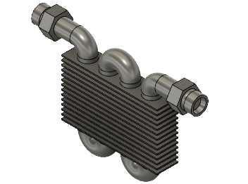

  7. Définissez le matériau du modèle de radiateur sur Aluminium. L’exécution d’une analyse thermique requiert des matières conductrices.
    Remarque : les matières définies dans un autre espace de travail dans Fusion sont automatiquement appliquées à l’espace de travail Simulation.
    1. Cliquez sur Icône Matières de l’étude (espace de travail Simulation > onglet Configuration > groupe de fonctions Matières > Matières de l’étude) pour ouvrir la boîte de dialogue Matières de l’étude.
    2. Dans la boîte de dialogue Matières de l’étude, cliquez sur Tout sélectionner dans le coin inférieur gauche pour sélectionner tous les composants.
    3. Dans l’un des menus déroulants, définissez les matières de l’étude sur Aluminium.
    4. Cliquez sur OK pour fermer la boîte de dialogue Matières de l’étude.
      Radiateur en aluminium
