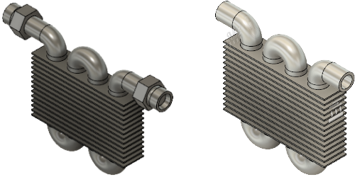

Modèle de radiateur avant modification (à gauche). Modèle de radiateur simplifié avec charges thermiques appliquées (droite).
