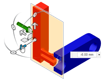

Passez au résultat de déplacement et sélectionnez la face latérale droite du corps en mouvement pour créer un plan de section avec un décalage Z de 6,35 mm passant par le centre de la pièce.
Les plans de section peuvent être utilisés pour mieux voir les contraintes au niveau des doigts lorsque les pièces sont poussées ensemble.

Cliquez sur
(espace de travail Simulation > onglet Résultats > panneau Inspecter > Créer un plan de section) pour ouvrir la boîte de dialogue Plan de section.

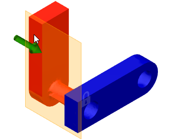

Cliquez sur la face latérale droite de la pièce en mouvement pour la sélectionner.
À l’aide des flèches du manipulateur, déplacez le plan de -6 mm vers le centre approximatif de la pièce en mouvement.
Entrez une distance de décalage de -6,35 mm pour placer le plan de section au centre exact de la pièce de 12,70 mm de large.
Lorsque vous avez terminé d’examiner les contraintes internes, dans le navigateur, développez
Résultats, développez
Plans de section, puis cliquez sur
à côté de
Plan de section :1 pour le masquer, afin de ne pas cacher le tracé de contour.

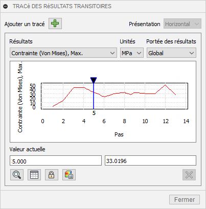

Créez un tracé 2D de la contrainte Normale ZZ maximale par rapport au pas de temps pour voir comment les résultats varient avec le temps pendant l’événement simulé.
Cliquez sur
Graphique 2D à droite du curseur Pas pour ouvrir le tracé des résultats transitoires et afficher le graphique de la contrainte Normale ZZ maximale pendant la durée de l’événement.
Le résultat indique une augmentation de la contrainte au début lorsque les doigts sont insérés dans la pièce fixe. La contrainte se stabilise lorsque les doigts se déplacent dans la pièce fixe et augmente de nouveau à l’extrémité lorsqu’ils dépassent du perçage et oscillent lorsqu’ils s’accrochent.
Déplacez l’emplacement du pas pour afficher la valeur de contrainte pour ce pas. Pour ce faire, faites glisser le localisateur bleu ou cliquez sur
Synchroniser dans la boîte de dialogue Tracé des résultats transitoires, puis modifiez la valeur de pas selon la légende.
Lorsque vous êtes prêt, cliquez sur Fermer pour fermer la boîte de dialogue Tracé des résultats transitoires.
