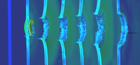

Au cours d’une simulation d’événement, l’une des conséquences de l’événement peut être l’apparition de fissures, de cassures ou de trous dans le modèle. Vous pouvez simuler l’apparition de fissures, de cassures et de trous en autorisant la suppression et le retrait des éléments de maillage de la simulation lorsque des critères spécifiques sont remplis. Seuls les éléments de maillage du corps sélectionné qui répondent aux critères de suppression sont supprimés.
exemple de critères de suppression
