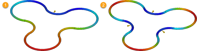

Placez un point d’injection sur le corps, de manière à minimiser la distance d’écoulement du polymère. Si possible, injectez-le dans une section plus épaisse et essayez d’obtenir un remplissage équilibré. Dans le cas des grandes pièces, vous pouvez ajouter plusieurs points.
Résultat Animation du remplissage : (1) un emplacement et (2) plusieurs emplacements.
