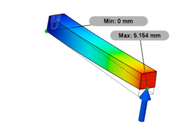

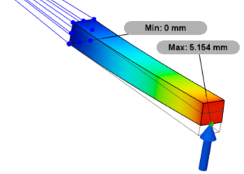

Résultats de déplacement utilisant des contraintes distantes et de fixité
Poutre montrant le déplacement lorsqu’une contrainte de fixité est appliquée à une extrémité et qu’une charge est appliquée à l’autre extrémité.
Si vous verrouillez les six degrés de liberté (Ux, Uy, Uz et Rx, Ry et Rz) à l’aide d’une contrainte distante, le comportement sera semblable à celui d’une contrainte de fixité. La contrainte distante fixe un nœud (considéré comme un corps rigide) à la face à l’aide de liaisons rigides. Si le nœud ne se déplace pas et ne pivote pas du tout, la connexion est complètement rigide.
*Figure 1 : *résultat du déplacement indiquant que le même effet est engendré par (a) une contrainte de fixité et (b) une contrainte distante dans laquelle les six degrés de liberté sont verrouillés.
