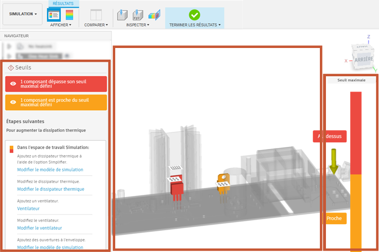

Pour ces études de simulation, la fenêtre graphique comporte trois (3) composants principaux :
Un navigateur de résultats qui fournit une interprétation du résultat, ainsi que des suggestions quant aux étapes suivantes pour améliorer le résultat.
L’affichage graphique du modèle sous forme de volume 3D montrant la variable de résultat sélectionnée dans la zone de dessin.
Une légende interactive sur laquelle vous pouvez cliquer pour créer des images fantômes des composants et vous concentrer sur les zones spécifiques.
