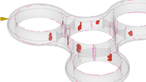

Défauts visuels Défauts des résultats guidés Probabilité que la pièce comporte des retassures et des lignes de soudure, ce qui peut avoir une incidence sur l’apparence et l’intégrité structurelle de la pièce. Si vous avez défini des faces esthétiques, ce résultat vous permet de faire la différence entre toutes les faces et les faces esthétiques. Commande Résultats guidés dans la barre d’outils Résultats
