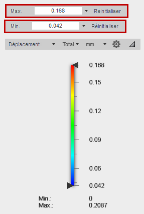

  1. Cliquez sur Icône min/max de la légende (Espace de travail Simulation > onglet Résultats > panneau Outils de résultat > Min/max de la légende) pour ouvrir la boîte de dialogue Min/Max.
  2. Indiquez les valeurs maximale et minimale souhaitées.
  3. Cliquez sur Réinitialiser pour rétablir les valeurs par défaut.
    Exemple de boîte de dialogue d’entrée min/max de la légende
