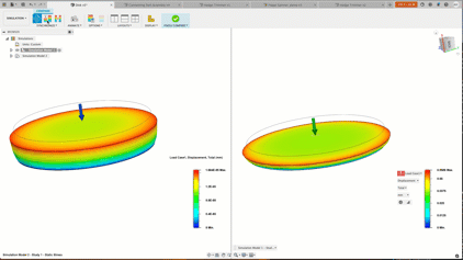

Synchronisation min./max. de la légende en mode de comparaison de simulation
Les outils de synchronisation en mode de comparaison vous permettent de synchroniser les actions que vous effectuez dans la fenêtre active avec les résultats obtenus dans toutes les autres fenêtres.
Synchroniser min/max - Visualiseur standard
Remarque : il s’agit du nom de la commande pour les études qui utilisent le visualiseur de résultats standard. Pour les types d’études qui utilisent le visualiseur de résultats standard, cette commande est inactive par défaut.
- Synchroniser min/max
L’outil Synchroniser min/max synchronise la plage de légende dans toutes les fenêtres pour vous aider à comparer les résultats. La synchronisation des valeurs minimale et maximale de la légende peut s’avérer efficace pour vous assurer d’utiliser une plage de légende identique lorsque vous comparez un même résultat provenant de différentes études du même type.
Synchroniser la caméra
Synchroniser la légende - Visualiseur en ligne
Remarque : il s’agit du nom de la commande pour les études qui utilisent le visualiseur de résultats en ligne. Pour les types d’étude qui utilisent le visualiseur de résultats en ligne, cette commande est active par défaut.
- Synchroniser la légende
Outre la synchronisation des valeurs minimale et maximale de la légende, pour les résultats qui utilisent le visualiseur en ligne, l’option Synchroniser la légende synchronise également les paramètres de résultat.
Remarque : vous devez comparer le même type de résultat du même type d’étude pour que la synchronisation des légendes prenne effet.
Comme l’option Synchroniser les légendes est activée par défaut, lorsque vous passez à des résultats d’un type différent ou d’un type d’étude différent, vous remarquerez qu’une icône d’informations s’affiche dans les fenêtres inactives qui n’affichent plus le même type de résultat.
- Impossible de synchroniser la légende
Pour supprimer cette icône d’informations, vous pouvez :
