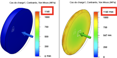

Synchronisation des valeurs min/max de la légende en mode de comparaison
Par défaut, les légendes ne sont pas synchronisées pour les résultats qui utilisent le visualiseur standard, mais le sont par défaut pour les résultats qui utilisent le visualiseur en ligne.
Synchroniser les valeurs min/max de la légende
Dans l’onglet Comparer, sélectionnez
Synchroniser > Synchroniser les valeurs min/max de la légende.
Remarque : lorsque l’échelle de la légende est synchronisée, l’arrière-plan de l’icône est bleu.
Désynchroniser les valeurs min/max de la légende
Remarque : lorsque l’échelle de la légende n’est pas synchronisée, l’arrière-plan de l’icône correspond à la couleur du reste du ruban.
